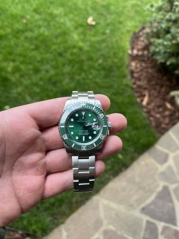

    Aggiungo fotina alla luce del sole (e lente centrata), cosi si capisce meglio la tonalità.
    E correggo quanto detto sulla luminescenza: è buona, sono io fesso che non so che si attiva solo dopo esposizione a raggi UV, ieri provavo con la torcia del telefono. 8-[

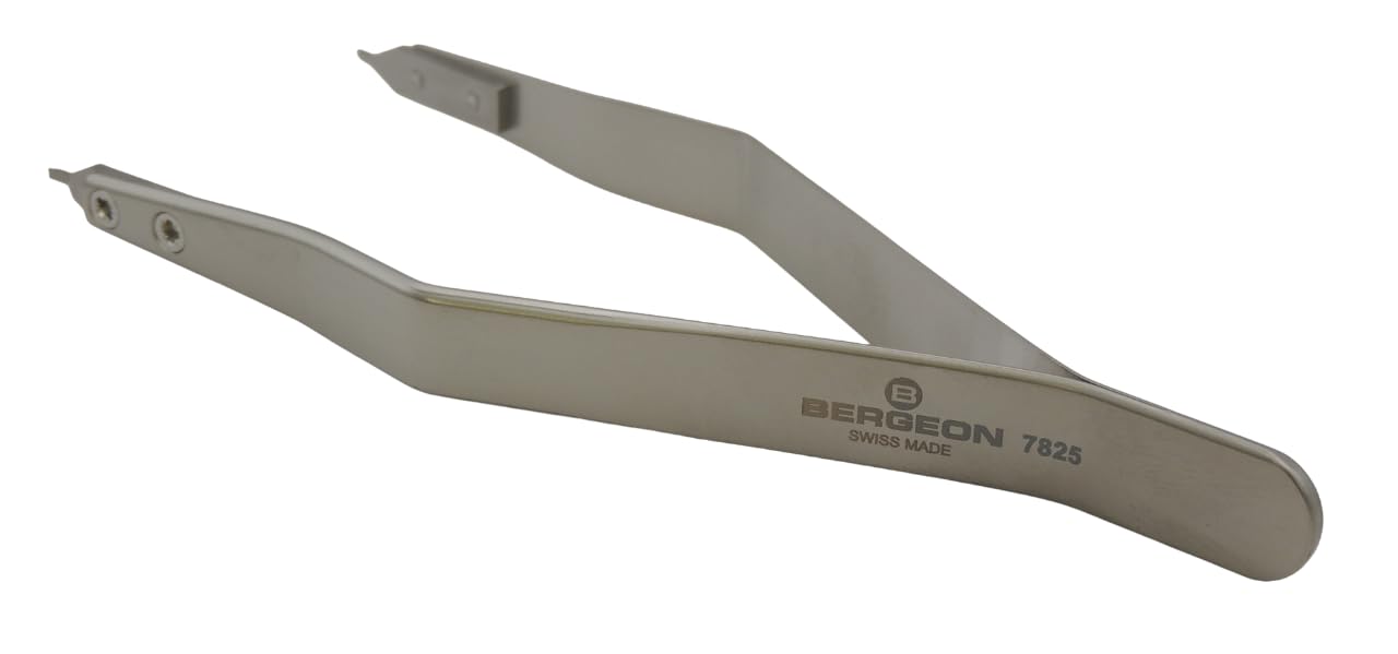

    L'ideale, se l'ansa non ha i fori, è usare una pinza come queste due:

    Ho preso una replica della seconda, ma come dicevo è quasi inutilizzabile. Se c'è qualcosa - che voi sappiate - a buon mercato con medesima funzionalità sarebbe ottima cosa..
    Edit: ho visto adesso il kit Jorest..sarebbe da provare, anche se ho paura che si debba tribolare un po' per via del fatto che si sfila una estremità alla volta..ma potrebbe funzionare..forse più ostico da usare in fase di inserimento.
