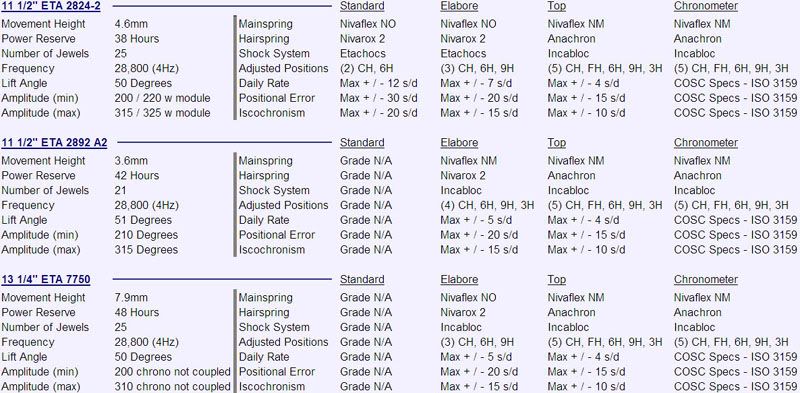

    L'amplitudine media è di 252°, min. 211°/max. 262°...

    non credo che sia male per quel calibro...

    Direi di no, amplitudine entro i range indicati (ma ho un dubbio sull'angolo di levata, che qui mettono a 51° ma in altri dovumenti ho trovato a 53°)

    visto che lo porti poco e i parametri sono buoni io ti direi di non farlo aprire.

    Quel calibro ha prestazioni teoriche da certificazione metas. Se lo portassi tutti i giorni, lo farei mettere in quadro ma messo ogni tanto secondo me va benissimo così.

    Molto bene, aiuto fantastico il vostro. Aspetterò sicuramente ancora qualche anno.
