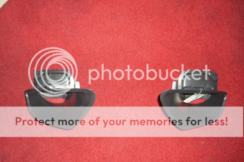

    Convogliatori Freni
    Ragazzi qua mi serve un aiuto da chi ha il paraurti M sullo Zetone, le due prese d'aria per i freni, ho visto che dietro sono strozzate, ma sono fatte apposta per far arrivare l'aria in maniera particolare? io pensavo di eliminare quella strozzatura o addirittura bucarla... vi prendo una foto di riferimento, si nota che quella plastica dietro ostruisce più di mezzo buco

    Modifica Convogliatori Freni
    Come da suggerimento ho allargato il condotto che "dovrebbe" portare l'aria ai dischi freno, i convogliatori originali si presentano così:
    Esterno:
    Interno:
    Dopo aver fatto saltare i 4 gancetti di plastica ci ritroveremo in questa situazione
    Esterno:
    Interno:
    Ecco il risultato finale dopo aver rimosso completamente tutto!
    Esterno:
    Interno:
