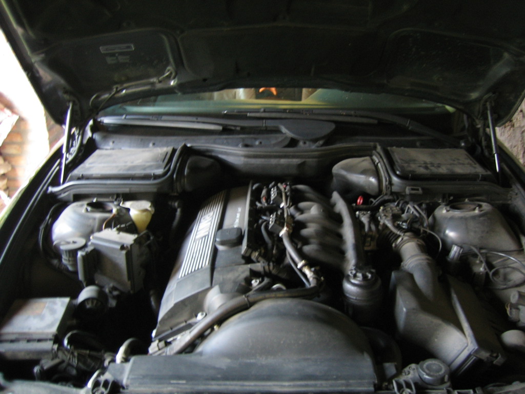

    sull'E39 la sostituzione di candele e bobine non ha dato problemi di interferenze.
    questo è il vano motore dell'E39.
    rispetto a questa, gli iniettori sono posizionati più a sinistra

    Beh questa non è fatta male, qui si vede che non interferisce, ma se gli iniettori o qualche tubo lo ha fatto passare proprio sopra il coperchio punterie (a sinistra del tappo dell'olio), sicuramente dovrai spostare qualcosa.

    si, esattamente, il flauto arriva lì, rispetto a questa gli iniettori sono molto diversi, leggermente più grandi, ma non è una posizione "rigida" (come non lo era sull'E39)

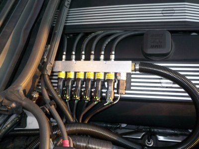

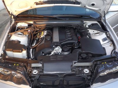

    La motivazione per la quale preferiscono posizionare il rail sul coperchio punterie è chiara: non far fare una curva eccessiva ai tubi del gas, che se gli iniettori fossero posizionati sul collettore di aspirazione, dovrebbero fare un angolo eccessivo. Se i tubi fossero più slim, si potrebbe fare senza problemi, con quei tubi enormi capisco che non sia facile.
    Questa mi sembra un pò meglio di quella postata da Fasolini, (solo per la parte sulle punterie, per il resto è meglio l'altra) perchè probabilmente a te basta sollevare tutto il blocco e dovresti poter accedere al coperchio, senza staccare nulla. Certo però un pò di agio poteva lasciarlo almeno per ruotare il tappo dell'olio, almeno per come si vede in foto il tappo sbatte contro l'iniettore per poter essere svitato.
    Inoltre, non so se è un effetto ottico (e spero proprio di si), il tubo del gas passa proprio sopra il filtro dell'olio, e quello va sollevato completamente per la sostituzione, di circa 20cm. Credo che anche quello dia fastidio.
    E' un problema anche tirare fuori la ventola per cambiare la cinghia o altra manutenzione. Ed ha avvitato la staffa sul condotto dell'aria?!? Anche quello va smontato per la semplice sostituzione del filtro aria!

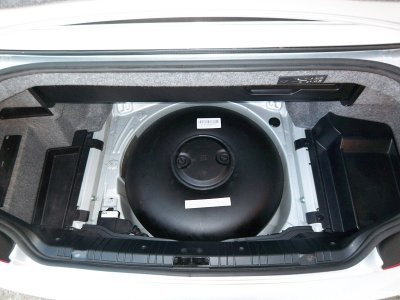

    Un'altra cosa che non mi piace molto è il commutatore nel portaoggetti in quella posizione. Basta un oggetto leggermente pesante (es. telepass nella tua foto) che se sbatte sopra potrebbe accidentalmente commutare. Inoltre ti perdi mezzo portaoggetti, perchè sopra non puoi appoggiare nulla.

    Devo dire che invece il taglio a punta del carter tutto sommato mi piace :mrgreen:
    Diciamo che i 20€ di carter non fanno la differenza in questo caso, anche perchè pur lasciando il carter intatto, l'estetica è comunque compromessa da tutto il resto di centrale nucleare che passa per il vano motore... :wink:
    Cmq tirando le somme, quella postata da te è certamente più pulita, perlomeno invade solo la parte punterie, vuol dire che quando si deve lavorare lì si smonta il rail e amen.
