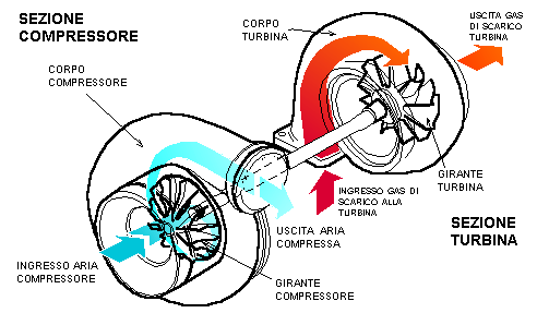

    In soldoni, credo sappiate cos'è un turbocompressore no?
    Quindi un ingresso ed una singola uscita per lato caldo e lato freddo.
    Un turbocompressore Twin-Scroll non è altro che due di questi elementi fusi in uno solo:
    Come si vede ci sono due condotti che vanno man mano fondendosi in un unico stadio...ovvero si ha un bi-stadio compatto (anzichè avere due turbine).
    A questo turbocompressore Twin-Scroll, aggiungetele un turbo convenzionale, magari VGT/VNT (cioè a Geometria Variabile)
    Ed ecco il "Tri-Turbo"

    A "naso", in questo schema sembra mancare una valvola che gestisca il flusso dei collettori a seconda del numeri di giri/del carico applicato. Non trovi?
  16. beckervdo
    56.090
    4.517
    656.089.922
    Lavorano con le lunghezze

    Il twin scroll non è paragonabile a un bi-stadio , è un' altra cosa
    Il twin scroll ha lo scopo di creare due volumi distinti nella turbina come sbocco per i condotti di scarico .
    Per evitare che l'onda di pressione creata dalla fase di scarico di un cilindro disturbi la fase di lavaggio di altri cilindri collegati ,avendo due camere separate si fanno sboccare in ognuna i condotti di scarico dei cilindri più sfasati, cioè quelli le cui fasi di scarico sono più lontane una dall'altra.
    Su un sei cilindri in linea ha senso usarlo solo se si ha un unico turbocompressore in cui sboccano tutti e sei i condotti di scarico ( vedi N55 ) .
    Se si adottano due Turbo , uno collegato ai cilindri 1-2-3 e l'altro ai cilindri 4-5-6 mantenendo il diagramma di accensione tradizionale del 6 in linea ( che si usa anche sugli aspirati ) le fasi di scarico dei tre cilindri accoppiati sono sfasate di 240° , quanto basta per evitare interferenze fluidodinamiche negative tra i cilindri collegati
    Ecco perchè l'adozione di tre turbocompressori per un 6 in linea mi pare parecchio strano e molto improbabile, anche perchè
    ingombrano e pesano tanto .
    Sull' M3 il top sarebbero due turbo semplici a geometria variabile , ma costano un occhio
    Non ci spero tanto

    Abbi pietà di me...adesso ho iniziato Macchine e Fluidodinamica numerica la ho alla specialistica -.-
    Ps ne deduco che su un motore a V la cosa sia totalmente differente o sbaglio?
