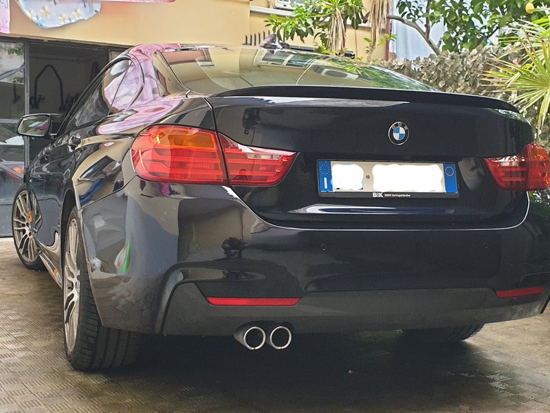

    eccola qui… più tardi la lavo e ne posto qualcuna con maggiori dettagli.
    In effetti nemmeno io sono un fan degli scarichi affiancati, quindi sicuramente monterò il doppio stile 435, oppure (si è cafone ma.. ame, me piace) il 4 uscite! i puristi diranno che è solo per le vere M///… e chissene.:biggrin:

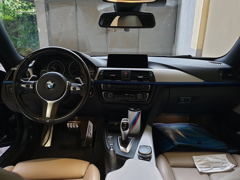

    queste appena dopo lavata….per gli interni vorrei aggiungere la luce attorno alla cornice del clima, in postmontaggio.
    poi ovviamente si accettano suggerimenti, o critiche.
