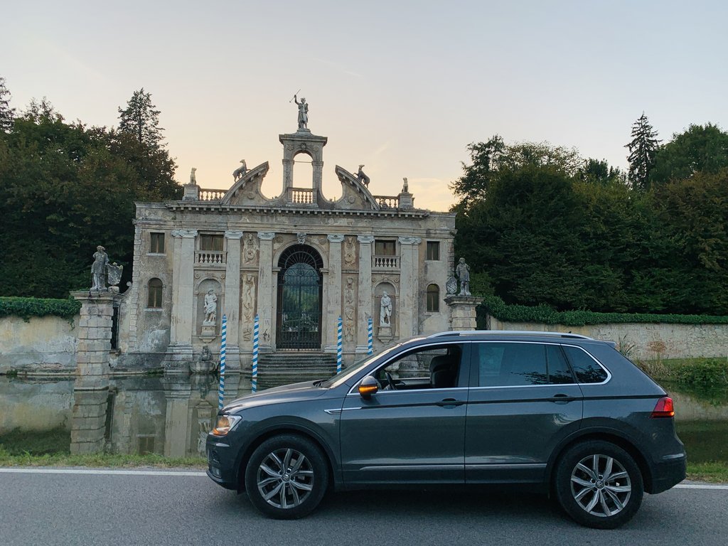

    in attesa di aver voglia di scaricare dall'iphone le foto che ritraggono la Tiguan a spasso nelle dolomiti, aggiorno con questa che la immortalano davanti ai giardini di Valsanzibio, location già sfruttata per la skoda e per la 525d.
    Stavolta c'è anche un divano, in auto.
