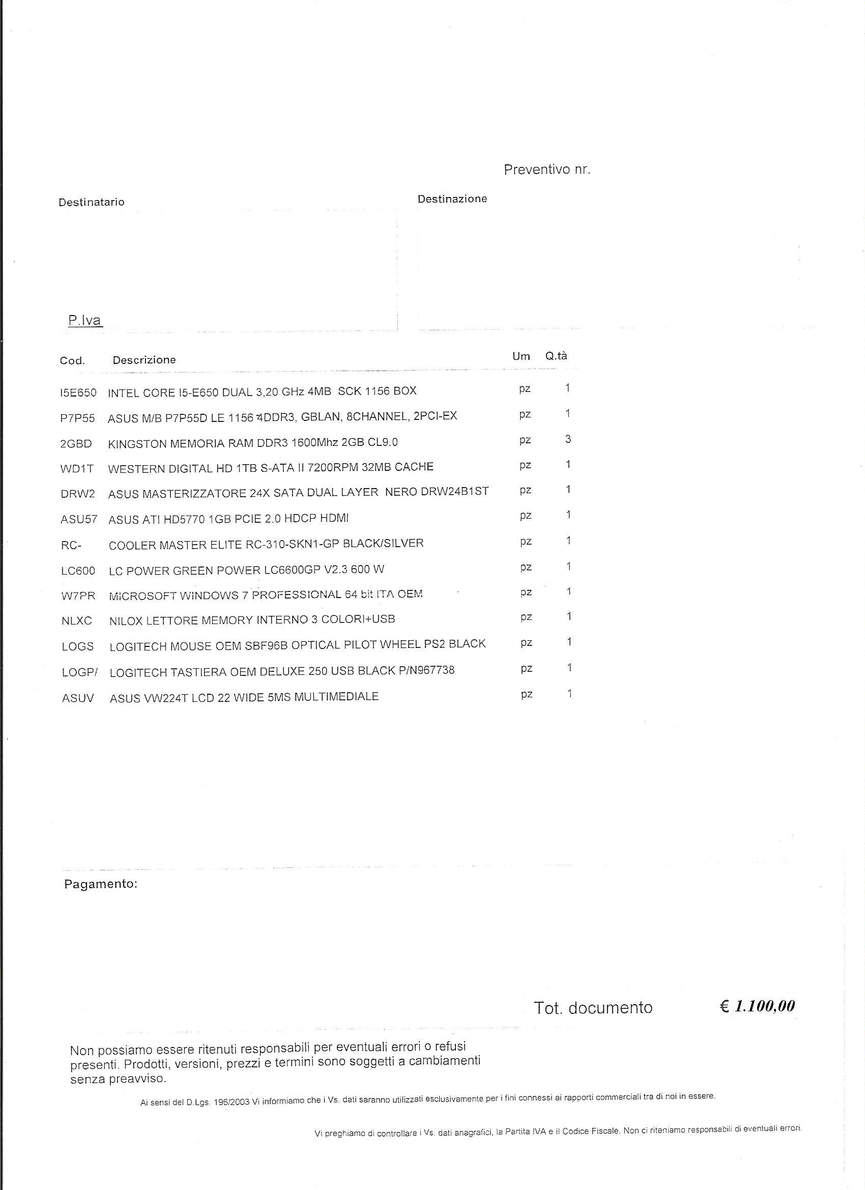

    Eccomi dopo un pò di tempo a scrivere qui:razz:....mi sono fatto fare vari preventivi con la configurazione descritta precedentemente e i prezzi oscillavano dai 1300 ai 1450€,escluso il monitor:sad::sad:.......cosi' ho raggiunto un compromesso con questa configurazione:wink:......ve l'allego e spero che non ci siano errori (se ve ne siano,indicatemeli subito che li risolvo):biggrin:

    Per la Ram come gia detto in precedenza, se metti 3 moduli perdi il dual channel e prestazioni, o ne metti 2 o 4 moduli e risolvi il problema.
    Personalmente lo vedo un pò caruccio, se compri sulla "chiave elettronica" risparmi un bel pò oppure con la stessa cifra ti fai un sistema piu performante!:wink:

    hai perfettamente ragione ma per l'acquisto di un computer (ed assistenza) preferisco rivolgermi ad un negozio della mia città cosi' in caso di problemi, dovrei avere la vita più facile:wink:.....per risolvere il problema dei moduli,cosa mi consigli?esistono 2 moduli da 3gb?

    No, comprane 4 da 2 giga e sei a posto, non ti rovinerai per un modulo in piu no?:mrgreen:

    Aggiornamento:Ieri sono stato dal rivenditore e mi ha confermato che dot ha perfettamente ragione=D>,solo che mi sconsiglia di aumentare la ram(a 8 gb) perchè ha detto che il rendimento sarebbe migliorato solamente del 2%......io gli ho detto che ci dovevo pensare.......dot quello che mi dici faccio:wink:.....mi fido più di te=D>=D>

    Aggiunto un'ulteriore banco di ram da 2gb per un totale di 4x2gb:wink:

    Eccomi, scusa il ritardo!!
    E' vero che in un utilizzo normale del pc non si notano differenze con il single channel, ma le differenze escono quando utilizzi il pc in modo serio, ovvero quando entrano in ballo una enorme quantità di dati passante per la ram, vedasi come compressione video o rendering..
    Non dico sia una scelta obbligata ma ormai l'hardware che compri oggi è gia vecchio domani, se poi non si sfruttano gli accorgimenti per farlo viaggiare..
    Ergo hai fatto la scelta giusta.
