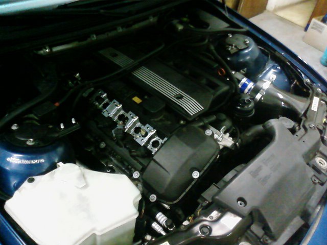

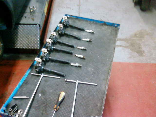

    scrivo qui per la cronaca.
    stasera ho levato le 6 bobine e le 6 candele, senza fare alcuna diagnosi.
    le bobine sono tutte originali della vettura, 150.000km, hanno tutte la stessa data impressa sopra e sono tutte mezzo squagliate nella plastica intorno :eek:
    la candele che avevo messo io stesso nuove si presentano in buone condizioni, il colore è ottimale ma non molto omogeneo, contando che ne faccio un utilizzo particolare (molta città, spesso nemmeno riscalda, spesso rimane in moto al minimo, ci faccio qualche pistata) ci potrebbe sare.
    ma le candele del 1° e del 5° cilindro avevano più deposito sopra e le punte erano colorate diversamente, quindi è possibile che la scintilla sia debole, ma che a caldo gli basti.
    penso presto di cambiarle tutte, sia per anzianità sia perchè non mi piacciono le bobine così mezzo fuse!

    Ottimo controllo Carlo...;) mi invogli a farlo...;)
    P.s. mi togli una curiosità quelle coperture sopra gli ammortizzatori dato che la mia auto non le ha sono dovute ad una barra duomi che monti ?

    la procedura è semplice, scoccia solamente levare il gruppo del filtro antipolline con quelle viti Torx da 30 scomode da levare, poi pesa un macello.
    si lvora scomodo perchè il motore è lungo ](*,)
    si quelle coperture sono i supportini della barra duomi M3 :mrgreen:

    si ma credo ci sia molto vantaggio 8-[
    poi sarà che io proprio non riesco a lavorare bene senza vedere bene dove sto mettendo le mani.
    per appuntare le candele hai perfettamente ragione, ci vuole attenzione, per non sbagliare si appuntano e si avvitano sino alla fine con un tubicino in gomma che si incastra nella porcellana, in modo da essere certi di non forzare, ma senza un minimo di manualità è un attimo fare danni.
