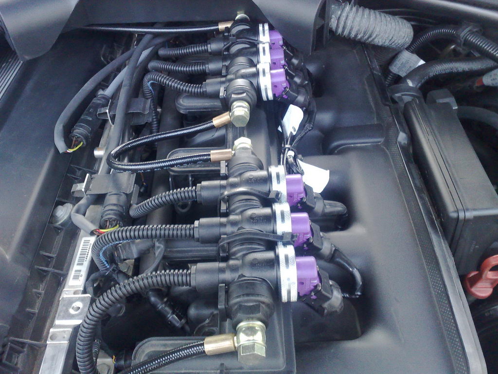

    Ecco il tipo di installazione con i tubi:
    questo invece è il mio primo iniettore (direttamente sul collettore):

    Hai letto qui? http://www.bmwpassion.com/forum/showthread.php?t=155069&highlight=luca+simone
    Non c'è bisogno di intervenire sull'impianto, perchè prende i tempi di iniezione benzina e li "converte" per il gpl, secondo un file di calibrazione (chiamiamola mappa), quando Luca (Ice71) è intervenuto sulla mia mappa benzina, i tempi di iniezione sono variati, e conseguentemente anche l'impianto gpl ha preso le variazioni... :wink:
    In realtà ha rilevato che per essere perfettamente "parallele" con quella del gpl avrei dovuto far ritoccare di un 3% in alcuni punti quest'ultima, specie intorno al limitatore. A dirti la verità sto ancora aspettando che Vialle mi faccia la modifica... ma parliamo di un valore difficilmente apprezzabile, infatti nella guida non me ne accorgo. Se mi fanno la variazione bene, altrimenti è perfetta anche così...
