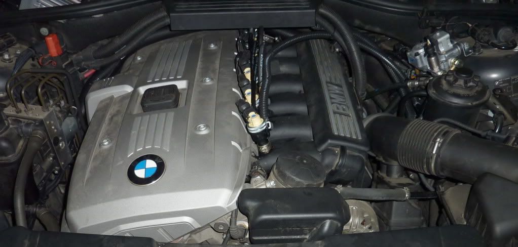

    Quindi torniamo al punto di partenza: problema idraulico. Io sono sempre stato di questa idea.
    Ragazzi gli iniettori anche sugli N52 vanno installati di sopra e senza tubicini e caxxate varie. Vi ricordo che c'è in giro un 730i ed un 130i (che tra l'altro incontrerò proprio oggi perchè passa da Roma a salutarmi) che vanno alla perfezione (ma non sono le uniche che io sappia) ed al primo colpo, senza alcun inconveniente.
    Se il problema è di congelamento la soluzione è solo UNA: dirigere bene gli iniettori, non ci sono altre soluzioni.
    Oggi vi farò altre foto dettagliate dell'esatto posizionamento ed inclinazione degli iniettori sul 130i. Più di questo non posso.

    Come vi avevo accennato, ho incontrato quel mio amico con il 130i viallizzato e con l'occasione mi sono fatto un bel giretto, tartassandola per bene al limitatore e provando anche riprese da basso numero di giri e marce alte. Nessun tipo di problema. Lui ha circa 70k km, di cui se non sbaglio 30k a gpl. Ultimamente mi ha riferito di notare qualche seghettamento in riprese autostradali, che prima non c'erano. Gli ho consigliato di cambiare le candele perchè ancora originali... non so se lo sapevate ma gli N52 hanno già candele all'iridio appositamente sviluppate dalla NGK per quel motore, con una forma più allungata del solito, quindi se doveste cambiarle, restate sulle originali.
    Le foto in realtà le avevo già, ma le ripropongo, dalla posizione rispetto alla copertura potete valutare differenze rispetto ai vostri.
