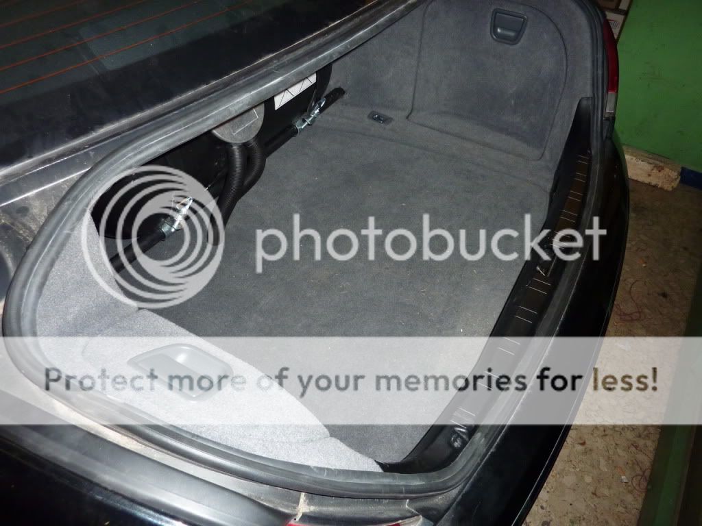

    Bmw 730!!!
    2 foto di un'altra bestiolina appena sfornata da Franco: :cool:
