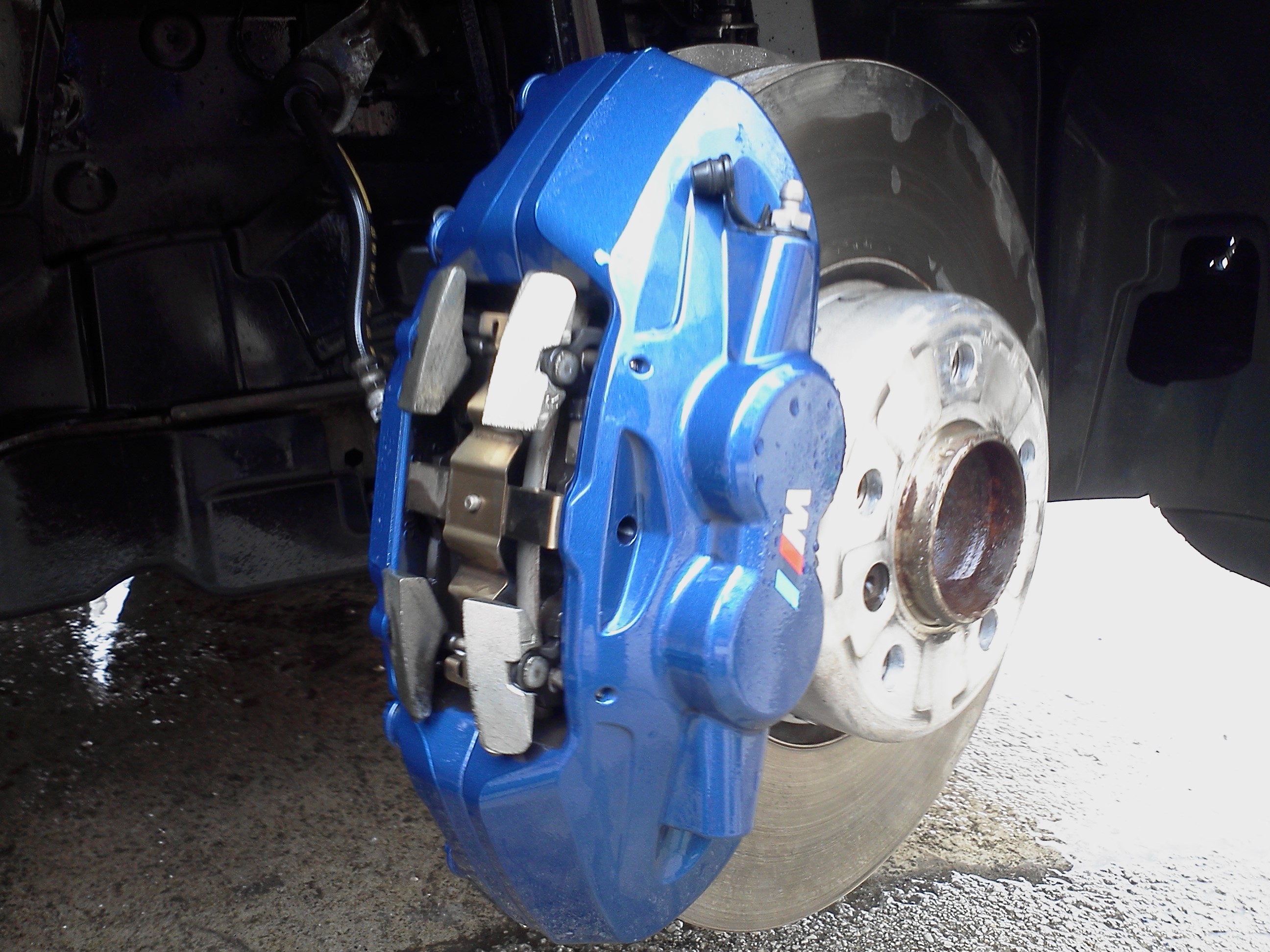

    i primi, completamento dell'impianto frenante, montate le ferodo racing anche all'anteriore e messi anche i tubi in treccia. [​IMG]
    i lavori cominciano con la lappatura dei dischi, ossia passati sul tornio per togliere lo scalino, in modo da farli tornare pari e far aderire subilo ed al meglio la pastiglia
    dopo aver "aggiustato" i dischi si sono messi i tubi in treccia, che solo grazie al preziosissimo aiuto di Barone si è capito dove mettere gli altri 2 dei 6 tubi presenti nel kit, in pratica (come si vede nella seconda foto) al posteriore c'è la divisione tra canale canale desto e sinitro, che poi prosegue con dei tubi metallici fino ai 2 freni e che finisce con il classico tubo che hanno tutte, anchesso sotrituito con quello in treccia.
    dopo i freni abbiamo montato 2 nuove casse al posteriore, ma ho duto scaccarne 1 in quanto faceva rumore e non ho ancora risolto il problema di "massa" all'impianto che fa si che ho un leggiero fischio nelle casse quando accendo l'auto

  12. Jolly90
    Jolly90 Amministratore Delegato BMW
    2.917
    54
    13 Maggio 2009
    73.240
    Bmw 120d
    Ottimi up!
    anche io vorrei montare i tubi in treccia...
    dove li hai presi e quanto li hai pagati?

    ma hai un ampli montato?

  16. Zeus serie1

    che sbavo di pinze!!!

    li ho comprati qua a roma 120€ 6 tubi
