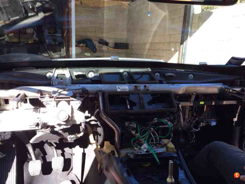

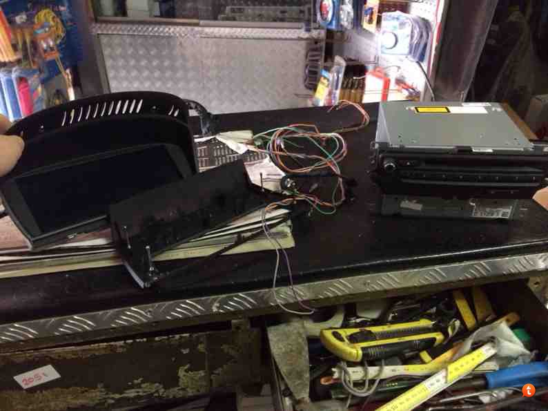

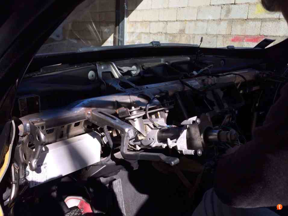

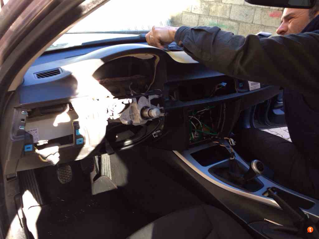

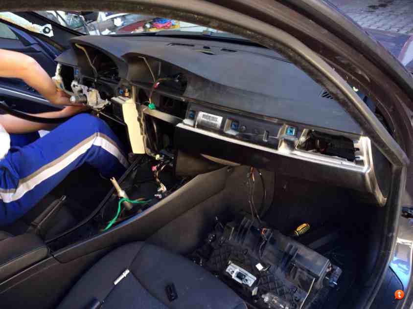

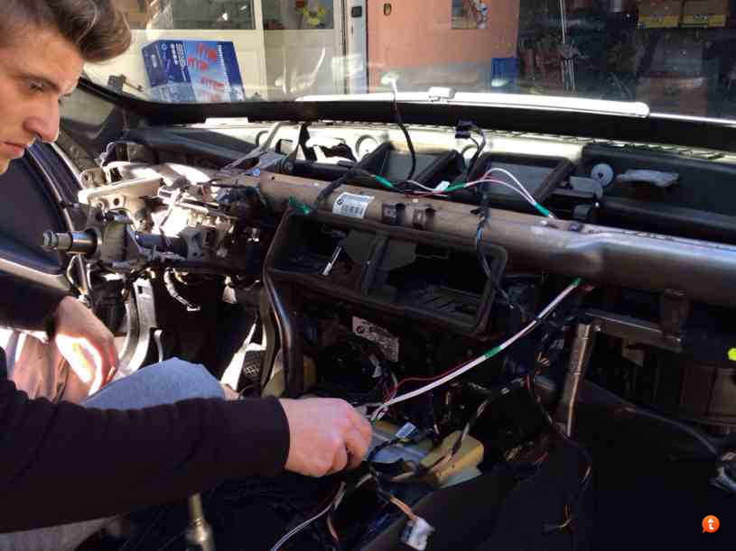

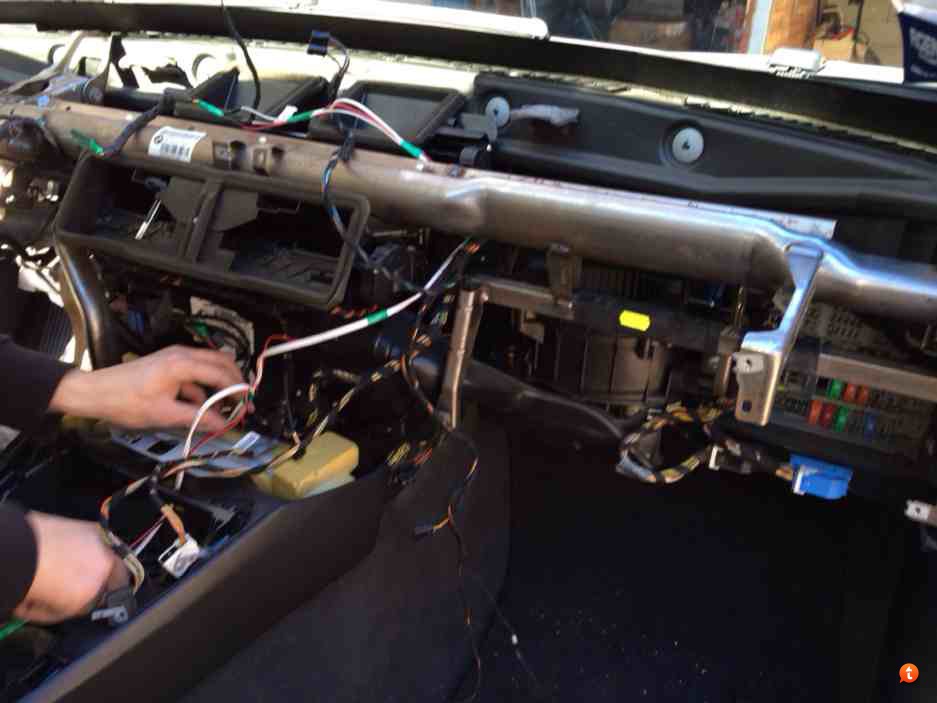

    Oggi giornata di prove e test.. Realizzato tutto il cablaggio è testato.. Lo schermo non funziona, spero sia un problema del cavo video che ora devo ordinare prima di procedere.. Qualche foto ..[​IMG][​IMG][​IMG][​IMG]

    lo schermo era perfettamente funzionante, avevo invertito i cavi can bus! settimana prossima arriva l'emulatore, ma in ogni caso ho bloccato un attimo i lavori poichè probabilmente lunedi la mia 320 verrà sostituita da un bmw 330d e90 sulla quale trapianterò subito il cic che ho dentro, al posto del ccc (credo abbia il business) che ha su che venderò!

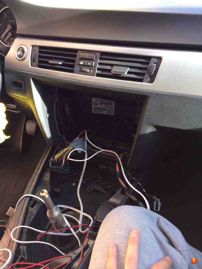

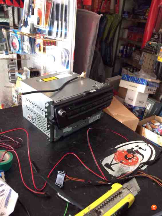

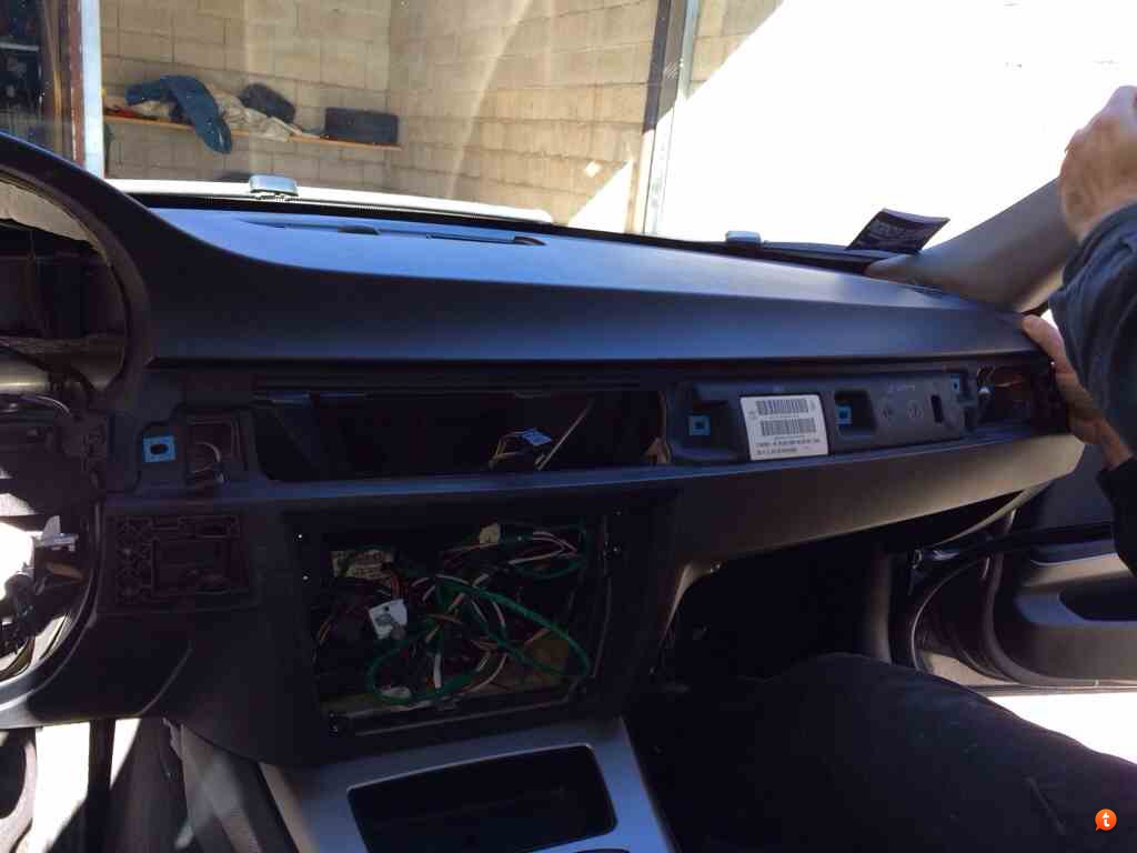

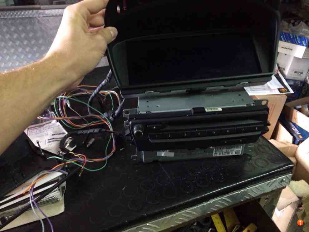

    E qui ricomincia il montaggio!
    Mi è anche appena arrivato l emulatore quindi ora lo monto e poi chiudo definitivamente tutto.. Soddisfazioni in arrivo :D /emoticons/biggrin@2x.png 2x" width="20" height="20" />

    Molte grazie.. L emulatore è l apparecchio che consente la navigazione quando si monta il cic su modelli precedenti il 2009... Ed inoltre sblocca il voice control e il video in motion
