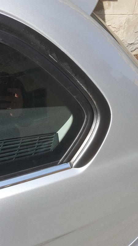

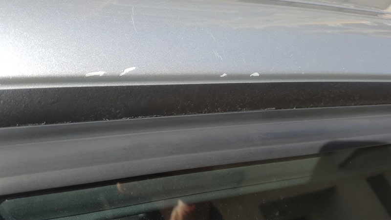

    [​IMG]host image
    [​IMG]free image hosting
    Che dite, dovevo solo continuare?
    Il fatto è che dalla bomboletta non usciva più un bello spruzzo ma dei goccioloni...

    Io non credo sia una questione di prodotto, secondo me è un mix di temperatura atmosferica non adatta e mano non solita a fare sti lavori.

    dalle foto non riesco a capire, ma sembra sia venuta a bolle e quindi non uniforme. partendo dal presupposto che le bombolette e il loro ugello fanno schifo, che se non tenute bene o vecchie la vernice esce da schifo, ma il plastidip anche spruzzandolo male, poi si uniforma.
    sembrerebbe come se sotto abbia fatto reazione, con qualche prodotto o cera usato sulla cromatura.
    io ho usato il plastidip sui reni anni fa, erano cromati, però prima feci una passata con carta fine e acqua.
