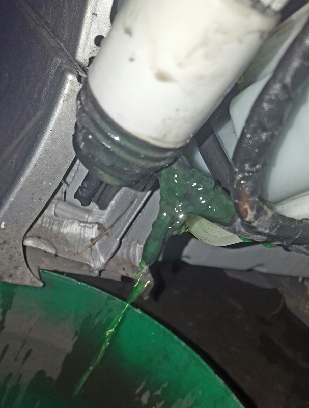

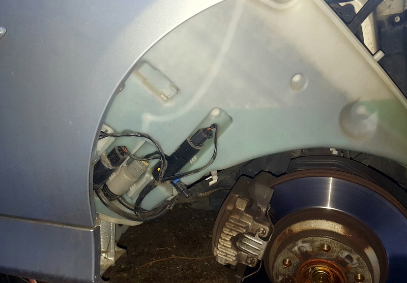

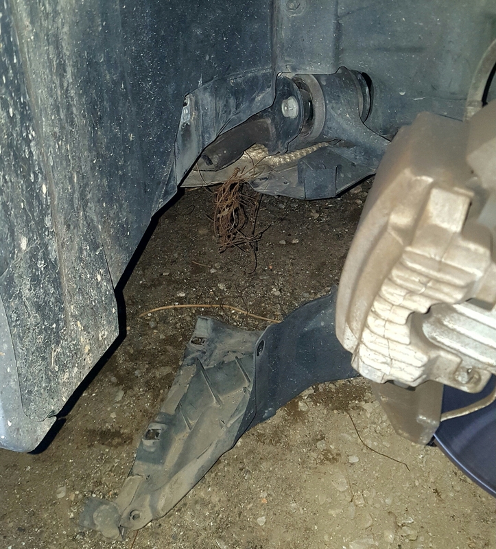

    Beh ragazzi, oggi mi sono superato!
    Seguendo il tutorial linkato gentilmente da [MENTION=54907]spettinato[/MENTION] sono riuscito a sistemare i miei spruzzi dei tergicristalli.
    C'era una bella alga verde a intasare il tutto! Ora spruzza di brutto!
    Vi metto qualche foto del lavoro! Auto-rep me la posso dare??
    [​IMG]hosting immagini
    Prima copertura di plastica tolta e trovate erbacce e rametti vari. Mah
    [​IMG]upload immagini
    Ecco la vaschetta del liquido, cacchio sembra una vela!
    Da sinistra a destra, pompa tergi posteriore, parabrezza, lavafari.
    [​IMG]host immagini
    Ecco cosa ho trovato!
    Slimer dei Ghostbusters!
    Gli altri due ugelli non li ho controllati ma spruzzano senza problemi e comunque non avevo più tempo.
    Ho risparmiato dei soldi e ho imparato una cosa nuova!

  8. Frusty
    Frusty Secondo Pilota
    740
    72
    30 Gennaio 2016
    247.818
    Bmw E91
    Ebbbravo Paolino....
  9. spettinato
    spettinato Primo Pilota
    1.120
    29
    14 Aprile 2014
    214.777
    330xd e91 Msport
    Ottimo! Mammamia che melma
  10. Daniel86
    4.272
    943
    24 Dicembre 2014
    95.535.304
    Bmw e90
    Ottimo, complimenti

    Bel lavoro!! Ma che era quella roba?? :D /emoticons/biggrin@2x.png 2x" width="20" height="20" />

    Una roba che si è spappata semplicemente toccandola.
    Aveva una consistenza fangosa.
    Adesso, forse, svuoterò il liquido rimanente e farò quel passaggio con acqua e aceto che mi era stato suggerito per pulirla un po. Vediamo dai.
