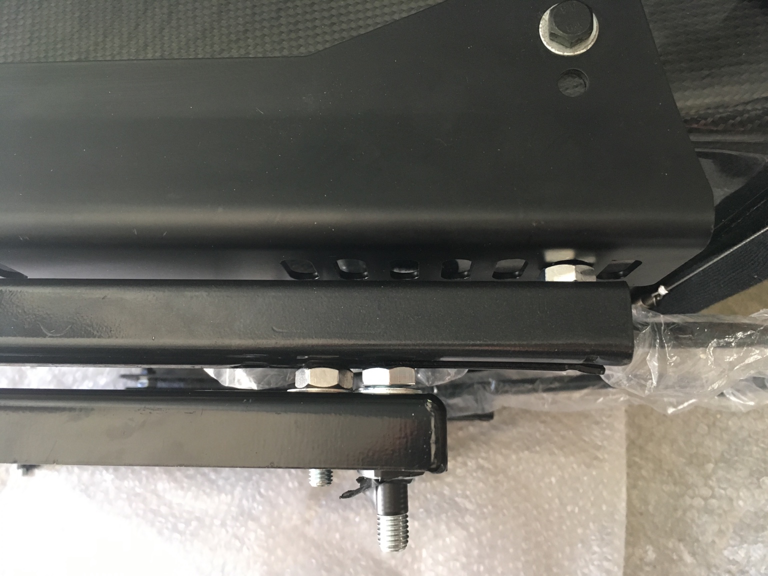

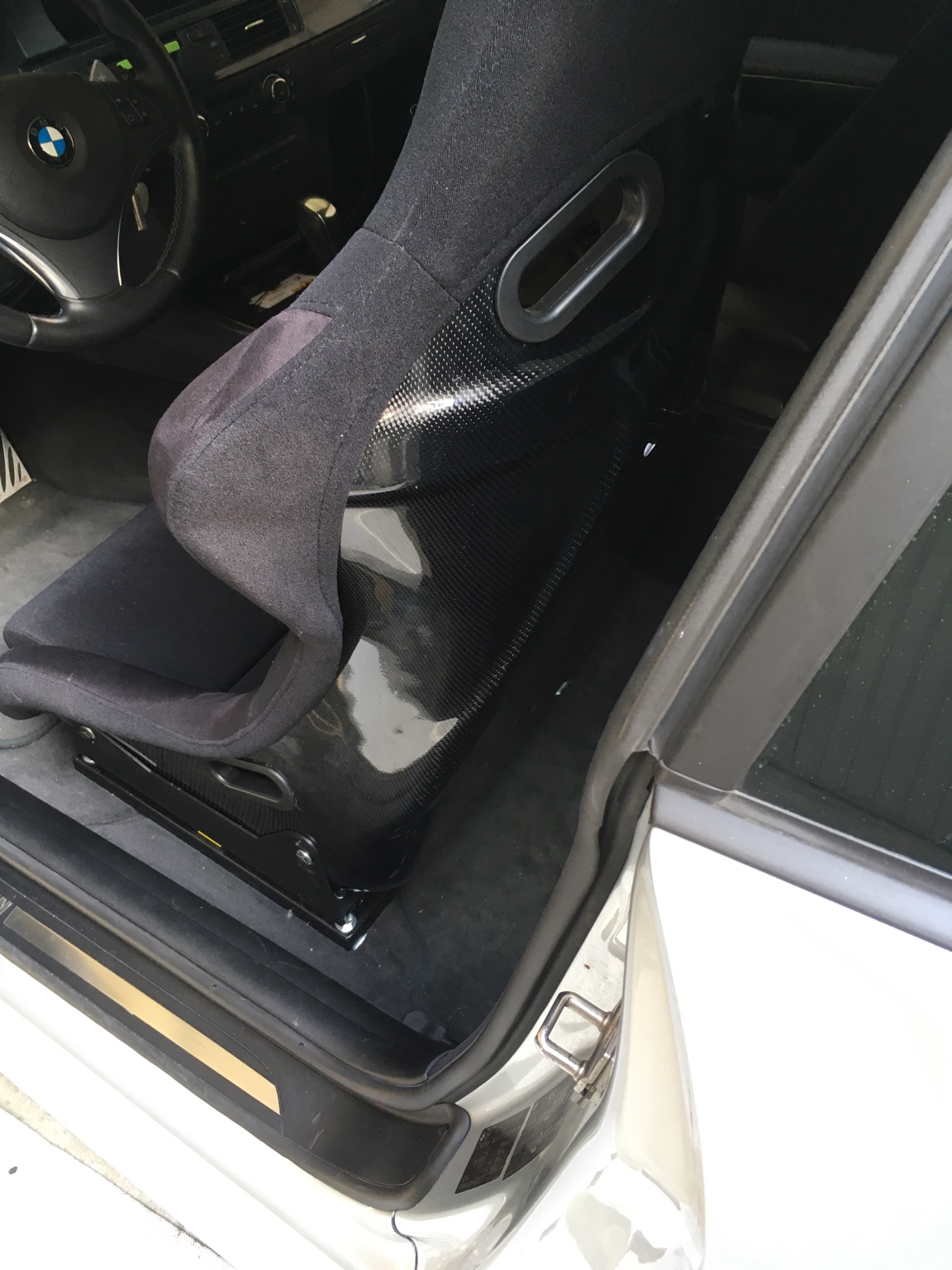

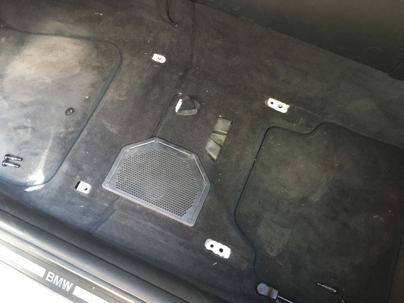

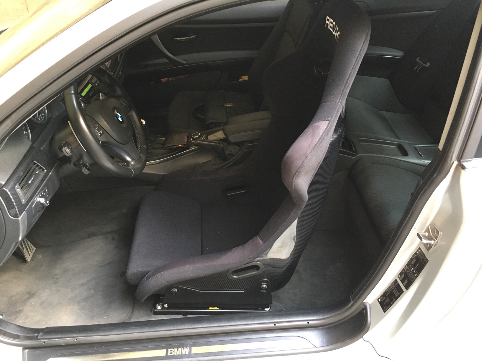

    finalmente habemus Recaro monoscocca :vamp:
    Husky mi ha dato una grossa mano col montaggio, ingegnandosi e trovando la soluzione con dadi bulloni rondelle ecc
    È un ragazzo di una praticità estrema, per ben due volte mi stavo rassegnando a dover comprare staffe nuove, scorrevoli nuove ecc
    Invece lui si è messo li a ragionare e con 13€ da leroy merlin abbiamo risolto!
    Il suo motto: "se c'è lo utilizzo, se non c'è lo creo" [emoji106]
    Qualche foto prima/durante/dopo:

    Tanta roba i nuovi sedili. Come ti trovi come seduta? Già provati?

    Soccia Gianlu che lavorone!! L'impatto estetico è da paura e la resa in termini di tenuta del corpo sarà eccezionale per un pistaiolo come te. Non ho capito se cambierai anche quello del passeggero però. Ciao!

    yes, provati ieri sera per tornare a casa e stamattina
    complice l'assenza di traffico ho fatto il nuovo record del tragitto casa-stazione :vamp:
    sono curioso di rivedere il video della dashcam :mrgreen:
    si ovviamente cambierò anche quello
    per ora abbiamo provato con questo, ma ho gia in mente un paio di modifiche e alla fine per entrambi sceglierò la soluzione migliore possibile

    Magari hai anche risparmiato qualche kg rispetto a quelli stock ;) /emoticons/wink@2x.png 2x" width="20" height="20" />
  15. gianluca_1986
    8.559
    319
    15 Gennaio 2013
    1.166.195
    BMW e92 325d LCI
    Togli il magari >:>
    quelli originali 25kg cad
    Questi circa 10kg (comprese staffe e guide scorrevoli)
    Alla fine il guadagno è +/- di 30kg

    -30kg vuol dire anche minor consumo >:>
    un consiglio, fai coprire o pitturare di nero in qualche modo quella scritta Recaro e avrai meno "domande"
