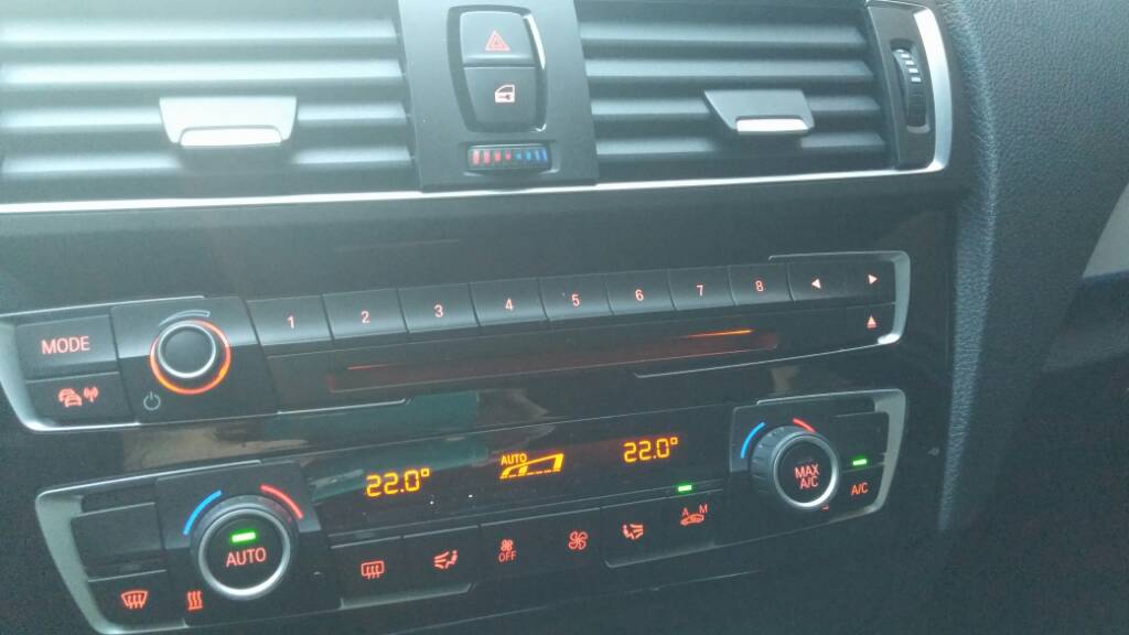

    Io ho il clima sempre acceso estate e inverno fisso a 22. Me lo dimentico fa tutto lui.

  12. Bmw85
    Bmw85 Direttore Corse
    1.884
    49
    22 Luglio 2012
    59.706
    BMW F20 LCI 118d Msport
    Igienizzare clima con schiuma
    Estate inverno sempre così

    Ahahahahaha... Emanuele, hai fotografato la mia !!!
