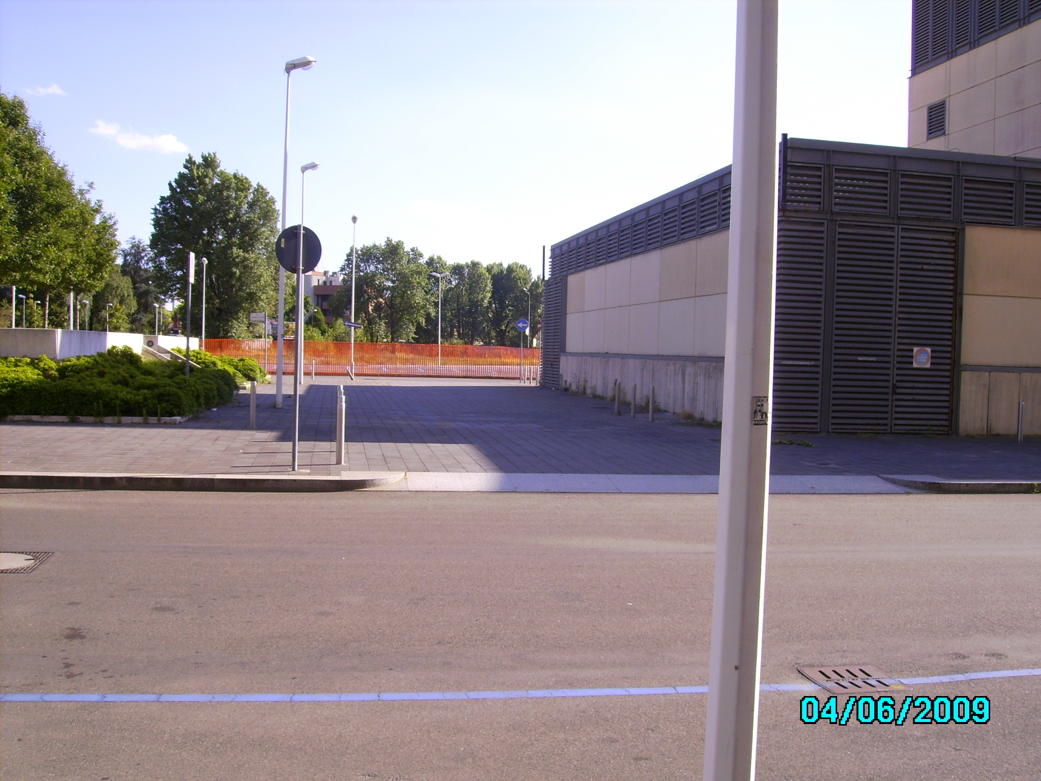

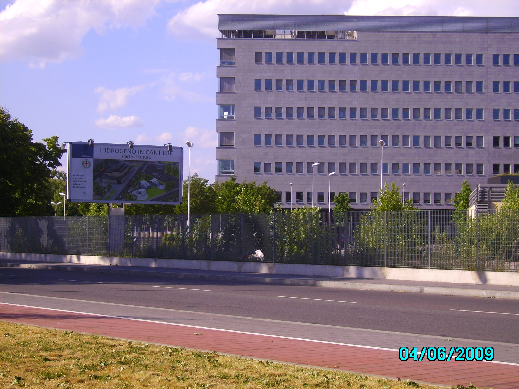

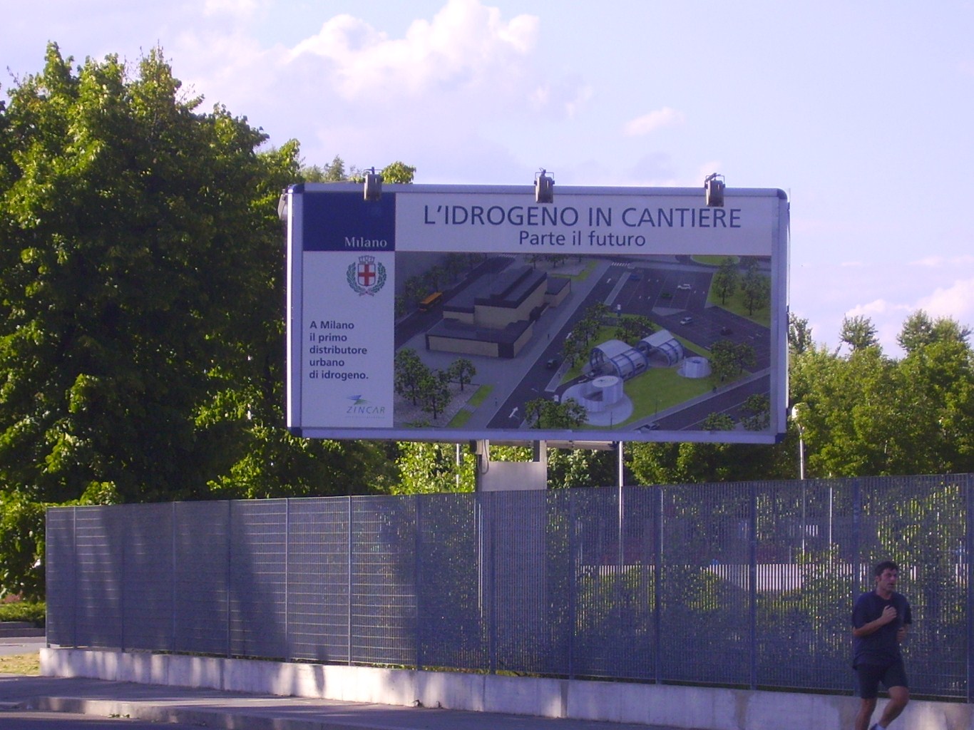

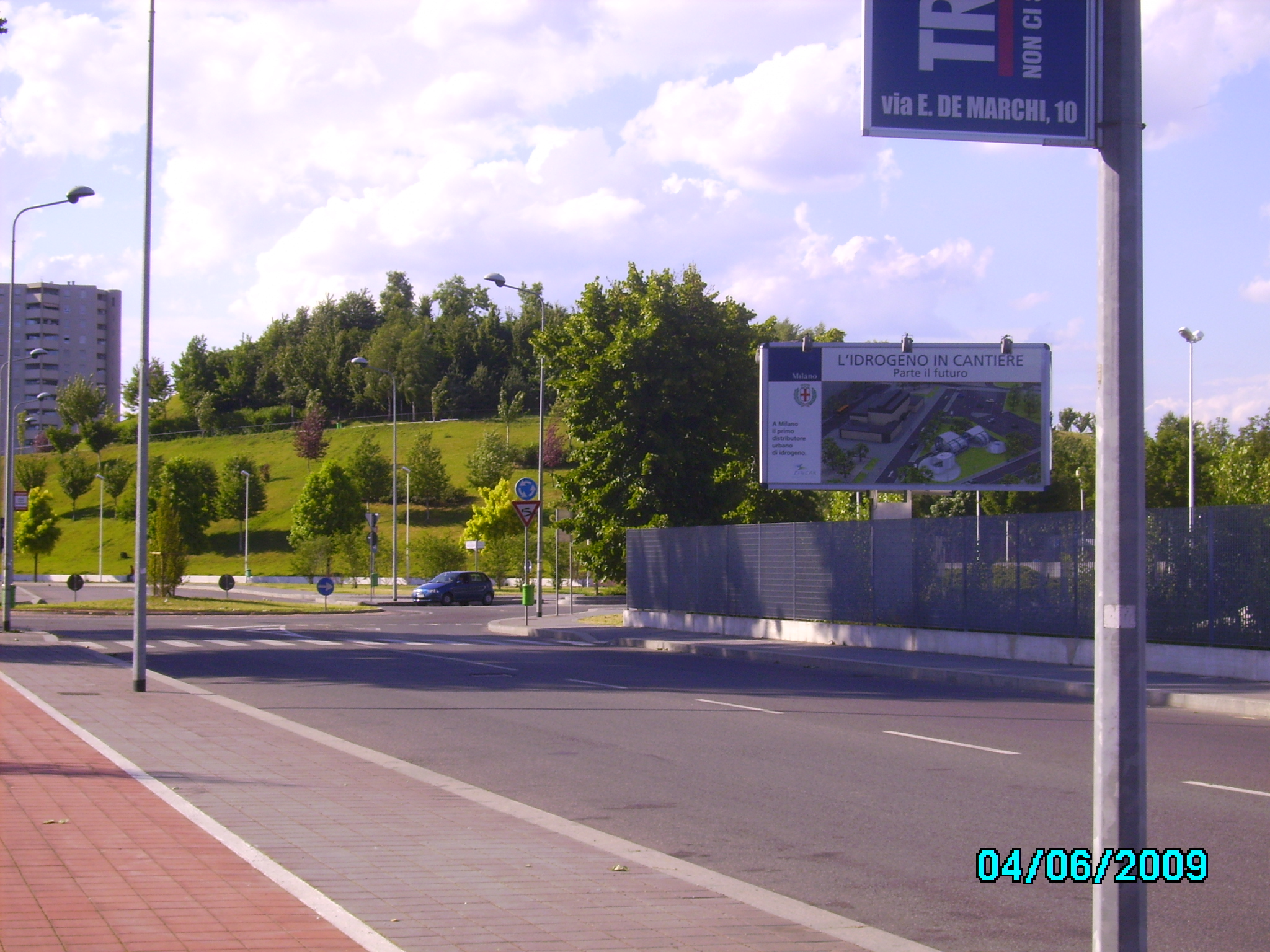

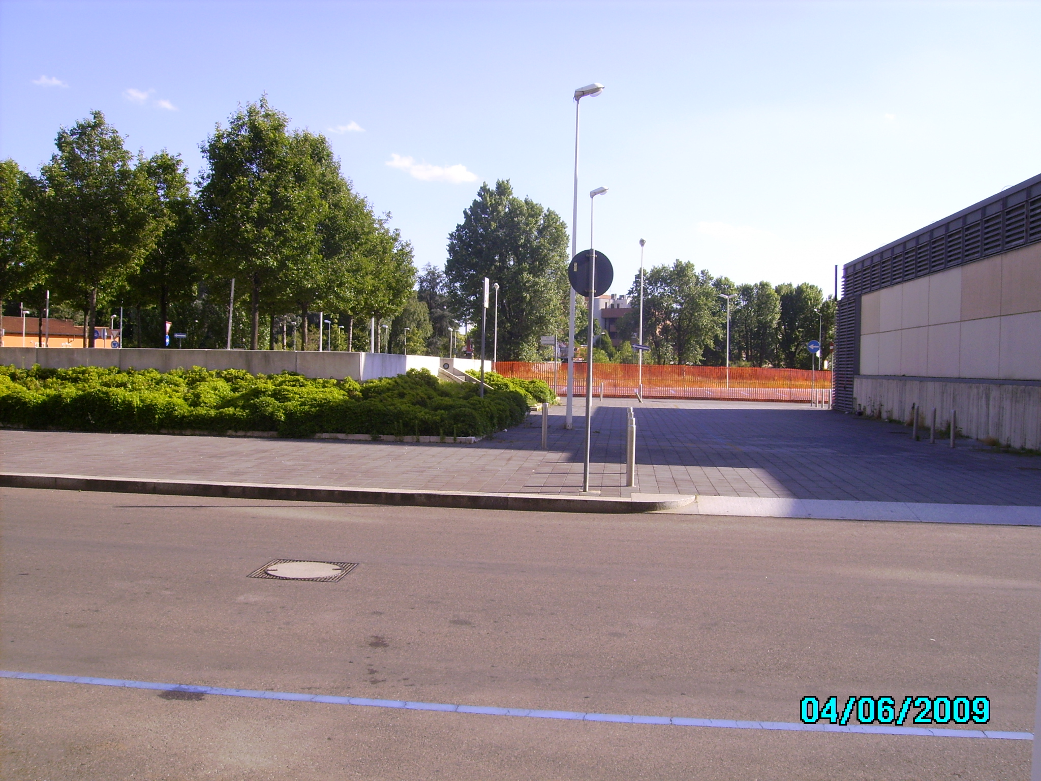

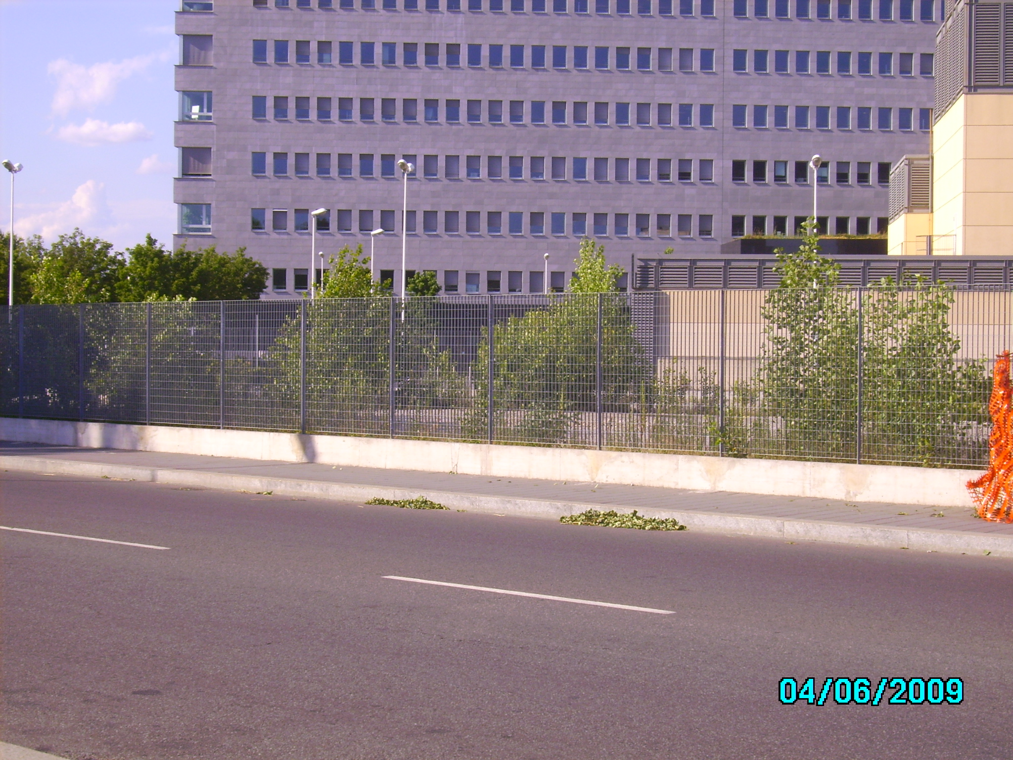

    io abito a milano di fronte a dove dovrebbe sorgere la prima stazione di servizio dell'idrogneo
    dove avevano fatto l'naugurazione con il sindaco e tutto il resto
    volete vedere che ce':-k
    praticamente nulla :lol::lol::lol:
    http://www.striscialanotizia.mediaset.it/video/video.shtml?44
    se volete dopo vi posto le foto
    ma è tutto uguale #-o:lol::lol::lol:

    Che tristezza... 9 giorni dopo avevan già chiuso tutto, nemmeno la decenza di far passare qualche mese...

    Ecco le foto del primo distributore di idrogeno a milano
    Da come si vede dalle foto
    i lavori sono molto avanti :lol::lol::lol:
    Questa è la zona dove hanno fatto l'inaugurazione
    ora ce il deserto :lol::lol::lol:
