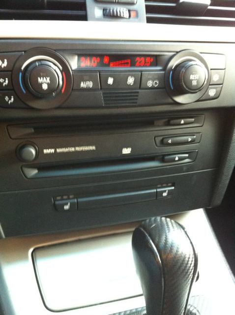

    Ciao a tutti ragazzi, volevo farvi un paio di domande: ho una BMW 320 e91 con navi prof ccc, quello delle prime serie ossia tasti espulsione volume , il mio navi dopo un periodo in cui andava e non (a momenti con qualche buca si spegneva poi si riaccendeva e così via ) ora da qualche giorno ha smesso di andare del tutto ! Ora sono in cerca di una nuova unità ccc ed ero quasi tentato di trovare un 8 tasti !
    Volevo sapere dopo il montaggio di cosa ho bisogno? La mia BMW ha logic7 voice control il pack quello con il tasto sos ed il caricatore cd! Inoltre è una mia impressione o il monitor dell 8 tasti mi sembra diverso? Eventualmente dovrei cambiare anche quello? Grazie in anticipo a tutti voi ! [​IMG] ecco il mio navi!

    Se monti quello a 8 tasti poi non potrai fartelo codificare in concessionaria, di conseguanza almeno che non trovi un ccc con il voice control già attivo, non potrai più attivarlo, pur avendolo pagato al momento dell'acquisto come optional.... x tutto il resto invece si può sempre far codificare da qualcuno che sappia fare, per adattarlo agli optional della tua auto. Il monitor è lo stesso, ma qui stiamo parlando di ccc2 con gli otto tasti, non del cic. Se monti il cic (idrive2) invece cambia anche il monitor e il controller. in questo caso tramite il modulo che ti servirà per sbloccarlo, potrai abilitare anche il voice control.
