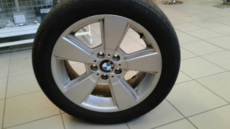

    Gentilmente, qualcuno saprebbe dirmi che modello è il cerchio in foto?
    Potrebbe andare bene su una serie 3 e91 restyling?

    Ciao,
    styling 143.....misura 8x18 et 46 nati per X3 E83...li monta su tutte 4 le gomme.
    La tua monta 8x18 et 34 davanti e 8,5x18 et 37 dietro con, rispettivamente 225/40/18 davanti e 255/35/18 dietro...quindi non ci siamo.
    Avresti le anteriori 1,2 cm più interne e le posteriori montate su un canale un po' strettino per i 255...pure loro un pelo più interne.
    Aggiungo che sono davvero bruttini quindi penso non ne valga la pena!
    Ciao
    Tita

    Arrivo tardi.....confermo ciò che ha giustamente detto [MENTION=44569]titave[/MENTION] ;) /emoticons/wink@2x.png 2x" width="20" height="20" />

    Grazie mille, siete meglio di un'enciclopedia!
