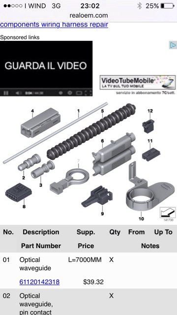

    ciao scusa anche io ho lo stesso problema non ho capito bene dopo che stacco la fibra ottica della mulf cosa significa "congiungi le due estremità del cavo ottico.. grazie
  12. massimo72
    massimo72 Direttore Corse
    1.899
    222
    2 Marzo 2005
    4.086.425
    F11 e F25
    I-drive I: CCC KO o MULF KO ?
    Devi chiudere l'anello most, con con una apposita forma di tappo oppure con un giunto sempre per fibra ottica.
    Nella figura il nr 9 è il tappo mentre
    Il nr 4 è il giunto.
