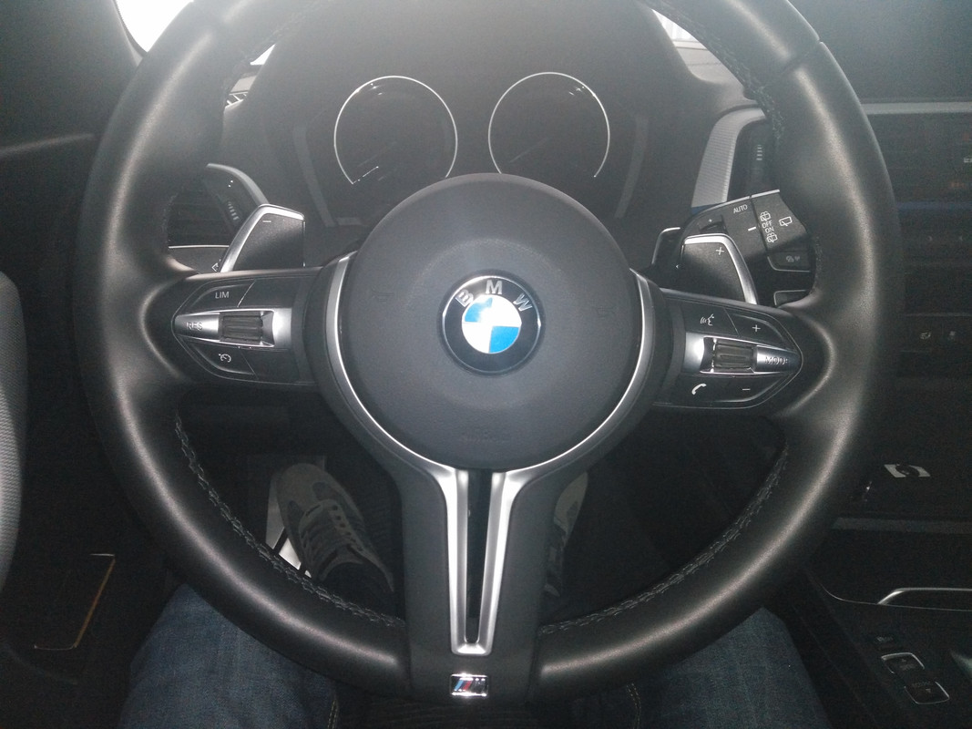

    Completamente forato! Visto quanto l'ho pagato, spero siano le cover di un volante M2 originale! :rofl:

    Molto bello così, ma la corona è rimasta la sua, no ? Comunque a me le palette sottili delle M piacciono, e a mia avviso non hanno nulla di "vorrei ma non posso", alla fine sono due "bottoni" e non hanno particolarità che diano da pensare che siano adatte solo alle M. Discorso diverso sarebbe invece per scarichi, paraurti ecc.
