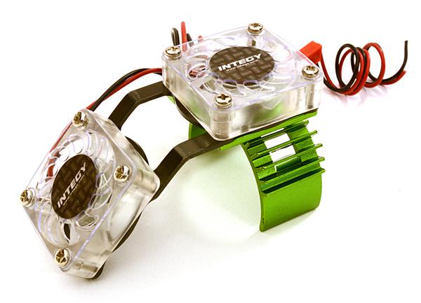

    Begli acquisti, la ventolina azzeccata :wink:
    però quoto Marzo, non metter piede per un po nei negozi ^_^ /emoticons/happy@2x.png 2x" width="20" height="20">

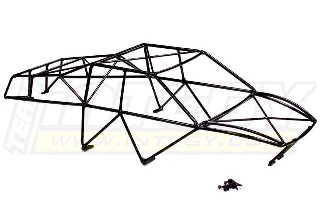

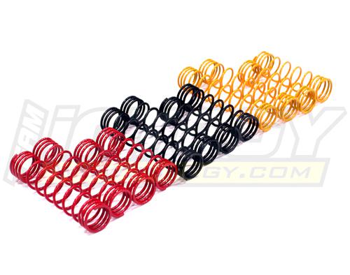

    ora usala e prova vari setup di sospensioni finchè trovi quello che più ti convince.
    son curioso di vedere cosa esce col cage!
