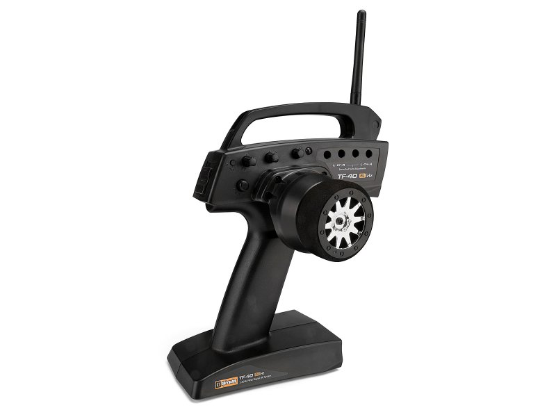

    Sulla BMW ho questa: HPI TF-40 2.4 Ghz (3ch)

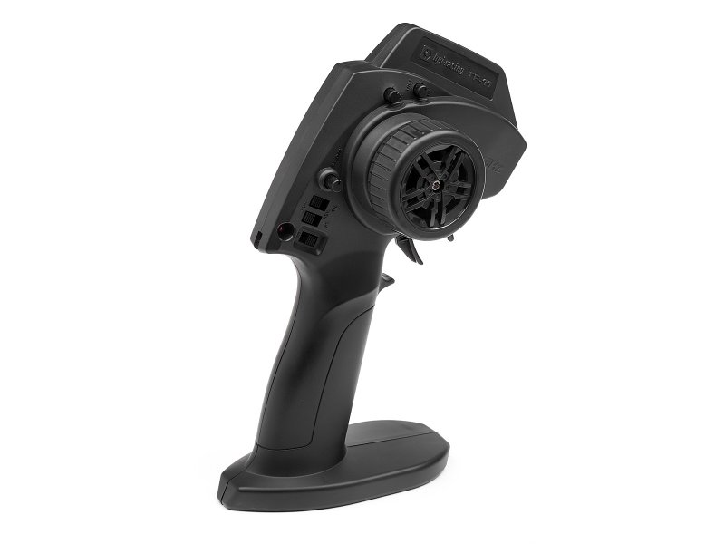

    Quella del Blitz invece è diversa (e fa schifo a vederla) seppur sul sito ci sia descritta quella uguale alla BMW: HPI TF-11 2.4 Ghz (2ch)
    Ho già provato ma non è compatibile col ricevitore: dovrei invertirli ma non voglio sminkiare la BMW

    strano però non poterle invertire, hai provato a fare la sequenza di bind come indicato sul manuale? cavi collegati tutti giusti?

    Per curiosità ho guardato le due radio cosa costano da nuove.. quella della bmw viene 36 sterline compresa la ricevente, quella che hai sul blitz costa 71 sterline ricevente inclusa.. vero che non sempre il prezzo corrisponde alla qualità, ma mi vien da dire che anche se bruttina val la pena usar quella, le specifiche ne parlano bene :wink:
    figurati che la mia presa con l'rtr è questa ciofeca, da nuova ora la vendono a 25 euro con ricevente ](*,)

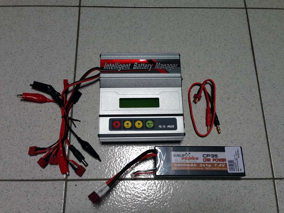

    I connettori ho già i Deans su tutto :D /emoticons/biggrin@2x.png 2x" width="20" height="20">
    Come carichino ho questo che avevo preso assieme alla LiPo poi resa:
    Ma se volessi già da subito renderlo più che un "missilino" esiste qualcosa per il Blitz?
    Che differenza c'è tra 2S e 3S? Anche in dimensioni? Possono alloggiare nel Blitz, visto che sai com'è fatto?
    Al tempo della BMW mi consigliarono questi negozi: li conosci?
    http://www.rcsupermarket.com/
    http://www.gbracingmodel.it/
    http://www.modellismofioroni.it/italiano/
    http://www.modelquartier.com/?gclid=COHfo6jMrMkCFUH4wgodhr4Hbg
    Vedendo il prezzo delle batterie in confronto a quello che pagai quella che vedi in foto c'è un abisso: perchè?

    Il salva lipo non serve perchè l'esc ha già il cut-off integrato :wink:
    Caricatore direi che sei a posto, come batteria c'è un po di tutto, ho linkato quella perchè era disponibile ma se la ordini ad esempio qua risparmi.. occhio però a filtrare i risultati selezionando "europe warehouse" se no dalla Cina costa una fucilata la spedizione..
    Tra 2s e 3s cambia il voltaggio, 2 celle contro 3, le 2s sono a 7,4v mentre le 3s 11.1.
    La 3s ovviamente lo farebbe ruzzare ancora di più ma c'è da valutare quanto sforzerà poi il tutto, il rischio è di fare a pezzi la trasmissione ogni tre per due e comunque aver un mezzo che appena dai gas si cappotta..
    In quel caso dovresti prendere l'esc da solo e a parte un motore che regga le 3s senza problemi, però secondo me è rischioso, se han fatto la combo per short course con le 2s come limite è per mantenere un certo margine di affidabilità e guidabilità..
    Per il servo ho visto purtroppo esaurito, ma lo puoi cambiare in un secondo tempo, prima il motore :wink:

    Anch'io son caduto in errore, pensavo fosse una batteria economica (Gigapower non l'avevo mai visto come marchio), invece ho guardato un po in giro e costano una fucilata, presumo perciò siano buone batterie. Su ebay viene 68+sped quindi direi che il tuo negoziante l'ha venduta al suo prezzo :wink:

    al tempo, suggerimmo l'adozione del salvalipo non conoscendo le caratteristiche dell'ESC in oggetto.
    (alcuni esc infatti potrebbero NON essere dotati della funzione "cut-off")
    in questo caso, non staccherebbero la corrente quando la batteria raggiunge un determinato livello di scarica.
    personalmente, utilizzo il salvalipo anche in presenza di ESC con la funzione "cut-off"
    il motivo è semplice.
    le batterie sono composte da più celle separate (in pratica sono due o tre batterie separate collegate in serie)
    Ma l' esc (o meglio, il suo "cut-off") legge solo il voltaggio TOTALE , ossia quello delle due o tre celle sommato.
    se una sola cella si scarica prima, ma il voltaggio TOTALE non scende sotto il limite previsto, l'esc NON attua nessun taglio preventivo,
    Questo si traduce in un rapidissimo deterioramento della cella che ha raggiunto il limite, decretando pertanto il deterioramento dell'intera batteria.
    col salvalipo, le singole celle vengono invece monitorate singolarmente,
    basta che UNA SOLA cella scenda sotto il valore di sicurezza che il salvalipo suona.
    naturalmente, se la batteria è buona, le celle dovrebbero scaricarsi più o meno in simbiosi, ma ho notato che quasi mai scendono contemporaneamente al limite.
    se la differenza è poca non succede niente, anche perchè sul "cut-off" normalmente impostiamo un valore un pò più alto, in modo da avere un margine di sicurezza.
    se la differenza è molta, significa che la batteria non è più tanto buona, e che quindi dovrebbe essere comunque sostituita a breve.
    Quindi si può tranquillamente fare a meno del salvalipo se il nostro ESC è dotato di Cut-off.
    io lo utilizzo di prassi, anche perchè non ho un caricabatteria con display che mi indichi il reale livello di carica delle singole celle.
    col salvalipo posso quindi verificare anche l'effettivo bilanciamento delle celle stesse.
    ma perchè non ho un caricabatteria serio..
