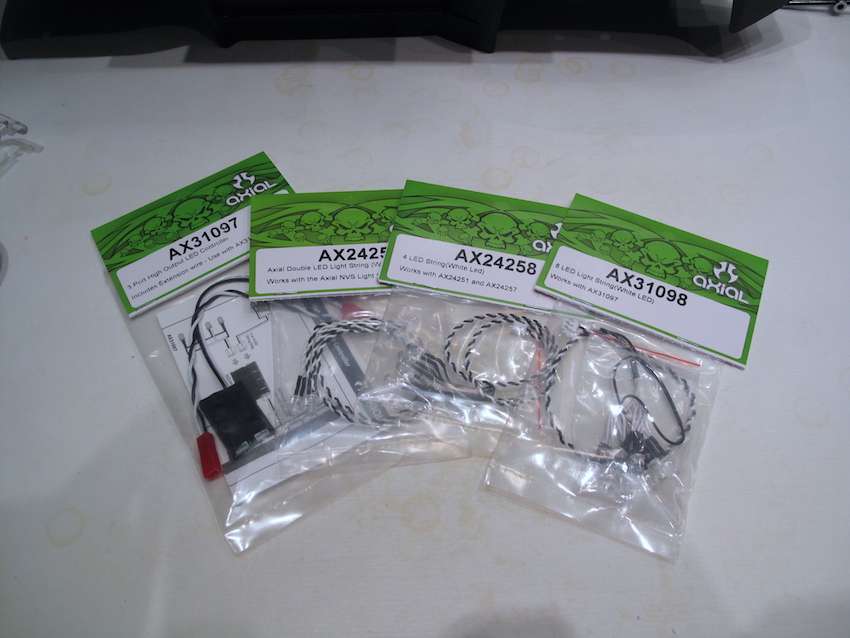

    Nel frattempo sono arrivati questi meravigliosi LED con super centralina da abbinare alle barre Axial prese qualche giorno fa :sbav:

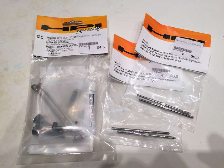

    L'altro negozio dove sono stato oggi è MQ dove finalmente sono arrivati questi: mancavano solo i bicchierini del differenziale che non sono ancora arrivati dopo due mesi dall'ordine. ho quindi disdetto e preso solo questi. I bicchierini li ordinerò sul web ;) /emoticons/wink@2x.png 2x" width="20" height="20">
    PS: [MENTION=59062]Fra84[/MENTION] e [MENTION=26542](marzo)[/MENTION] vi comunico che mi è partita una scimmia da paura per lAxial Wraith..... Che ne pensate?
    Ecco i gingilli HPI:
