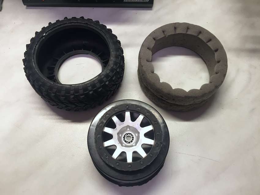

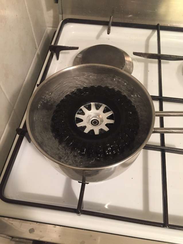

    [MENTION=59062]Fra84[/MENTION] e [MENTION=26542](marzo)[/MENTION] scusate se passo per logorroico ma ho bisogno di aiuto:
    Sto per scollare le gomme dai cerchi per i problemi di cui sopra. Siccome me la sto facendo sotto con la paura di doverle poi buttare nella pattumiera, vorrei sapere se devo buttarla nell'acqua ad avvenuta bollizione o da subito appena accendo il fornello.
    E poi: per quanto tempo la lascio immersa?
    Ho deciso di farlo adesso perchè ho posticipato la partenza a Mercoledì o Giovedi visto che da Lunedì viene il maremoto! :D /emoticons/biggrin@2x.png 2x" width="20" height="20">

    Tranquillo non si rovina niente, la gomma è in buona percentuale epdm, fino ai 140-150 gradi mantiene le sue caratteristiche (vedi guarnizioni delle pinze freno)
    Il tempo di cottura dipende dalla colla che è stata usata, ma se si è scollata lasciandola sul calorifero può darsi che basti poco.
    Io solitamente le controllo a vista, ne tiro fuori una ogni due minuti circa e dopo averla strizzata provo a far leva coi pollici per scollarla. Se non cede, altri 2 minuti e così via. Arriverai a un momento in cui si stacca facilmente. Usa dei guanti spessi da cucina se no ti cuoci i pollici :wink:

    io per fare prima le scollo immergendo le ruote in una vaschetta con acetone (non quello per le unghie, ma quello del ferramenta)
    le lascio a mollo un'oretta e poi le gomme si staccano facilmente
    solo che se i cerchi sono quelli dei giocattoli si scioglie anche il cerchio.
    sui cerchi veri non ho mai avuto problemi.
    (basta provare con un cotton fioc imbevuto di acetone sul retro del cerchio.
    Se sfregando vediamo che inizia a tentare di sciogliere la plastica meglio lasciar perdere)
    uso l'acetone per praticità, e poi lo riciclo, tenendolo in un barattolo , e riutilizzandolo per lavoracci vari, ma il cianoacrilato si scioglie anche nell l'alcool
    volendo si scioglie anche col WD 40 , ma quello lo tengo da conto..
    (inoltre alcuni tipi di gomma sono facilmente attaccabili dal wd40)
    in pratica, il sistema meno complicato e più versatile credo sia lasciarle a mollo nell'alcool una notte

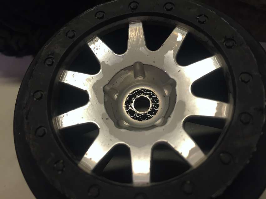

    Ce l'ho fattaaaaaa!!!! :D /emoticons/biggrin@2x.png 2x" width="20" height="20">:D:D
    Piano piano, a due minuti per volta, le ho scollate entrambe!
    Dentro erano PIENE di sabbia!! A occhio, in entrambe, ci sarà stata dentro almeno un dito di sabbia di una tazzina da caffè....
    Ora lascio asciugare per bene la spugna e domani provo con il riassemblaggio sperando di non fare paciughi... :D /emoticons/biggrin@2x.png 2x" width="20" height="20">
    L'unica dota dolente, poco rilevante, è la sparizione della cromatura del cerchio...
    Ma non importa: ho già deciso di comprarne un'altra coppia e queste le destinerò all'inverno lasciando montate le catene da neve :biggrin:

    Rettificoooooo!!! \\:D/
    Falso allarmeeeee!!! \\:D/
    I cerchi sono perfettiiiiii!!! :multi::multi::multi:
    Mentre cercavo di togliere la cromatura residua, invece di venire via, è venuta via la patina bianca che sembrava essere la plastica sottostante scolorita.
    Ho quindi preso del normalissimo alcool e sono tornati perfetti!!!
