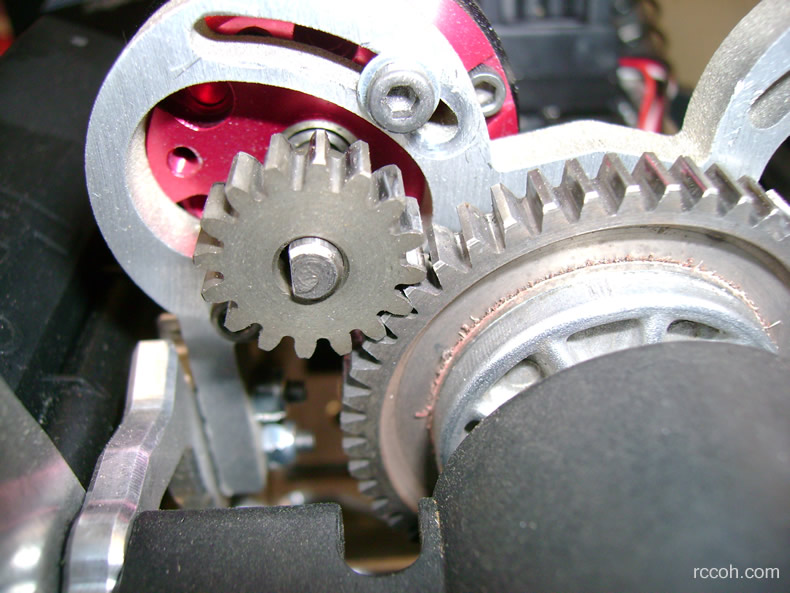

    in teoria l'accoppiamento pignone corona rimane inalterato
    nel senso che non si "assesta"
    se era corretto prima dovrebbe rimanerlo.
    quando aumenterà il gioco sarà per usura, e a quel punto devi cambiare gli ingranaggi
    per controllarlo non hai altro modo che ri-smontare il carterino che li ricopre
    avendo il motore trasversale, non puà trattarsi del "torque twist",
    posso ipotizzare unicamente una distribuzione dei pesi che faccia avere più aderenza a una delle due ruote motrici
    (batteria posizionata di lato, o roba del genere)
    mi capitava sul maggiolino arancione, e migliorava solo aggiungendo delle zavorre perfettamente calibrate
    (solo che appena cambiavo batteria con un altra dal peso differente ero punto e a capo..)

    Se l'accoppiamento corona-pignone è troppo lasco te ne accorgi dal rumore tipo cla-cla-cla che sentiresti, se troppo stretto si surriscalda il motore dopo poco e l'esc andrebbe in protezione termica.
    se guardi bene i denti sia del pignone che della corona sono inclinati solo nella parte finale.
    l'accoppiamento dev'essere tale per cui lavorino tra di loro sulla parte inclinata, in modo che quando il pignone spinge sulla corona ci sia uno spostamento ma non un attrito:
