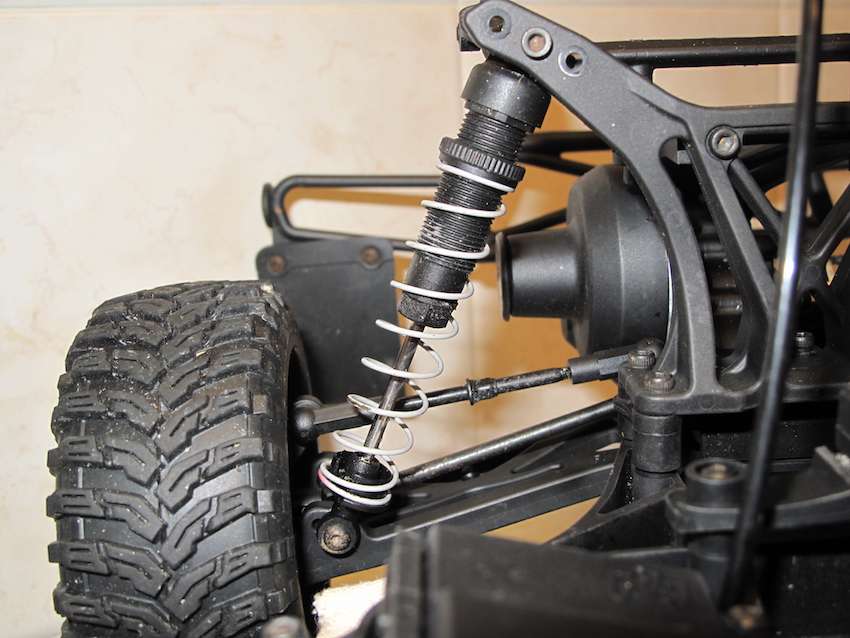

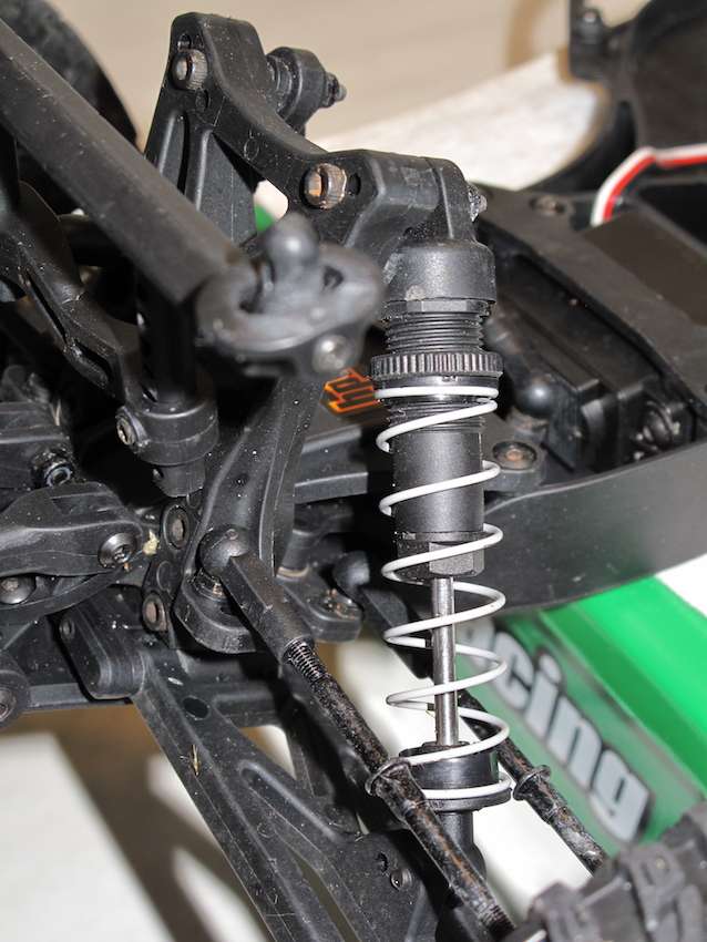

    Nel frattempo ho operato..... :cool:
    Inclinati al massimo ammo posteriori e accorciata la corsa.
    Prima
    Dopo
    Idem per gli anteriori (il perno sul braccio è già al massimo di default).
    Prima
    Dopo
    Inoltre, visto che con le prove nei salti ha sfregato sotto, ho coperto con del nastro telato gli skid plate anteriori per vedere se tocca ancora dopo le modifiche apportate.
    Più tardi se non piove vado a provare.
    Prima
    Dopo

    vedo che ti stai sbizzarrendo..
    molto bella tutta la tiranteria, e le varie possibilità di regolazioni offerte.

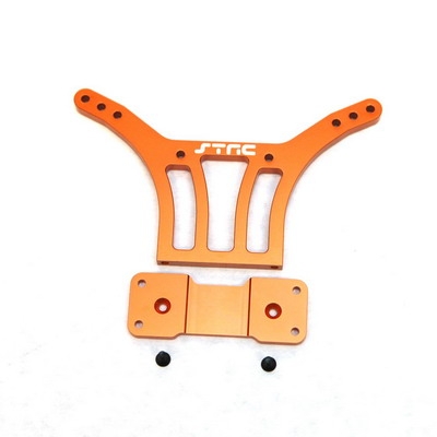

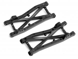

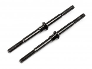

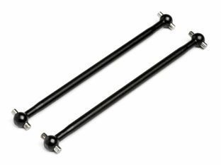

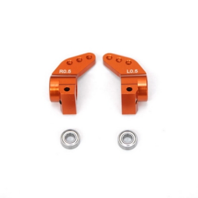

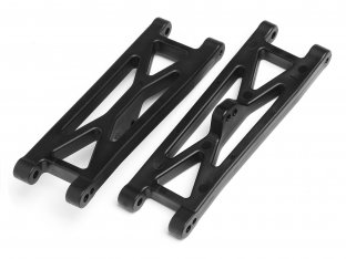

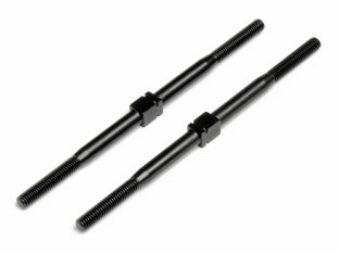

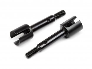

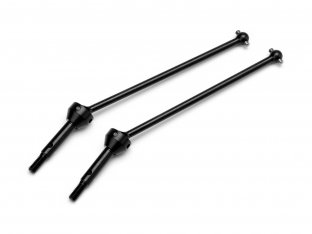

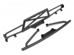

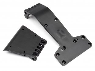

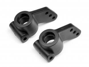

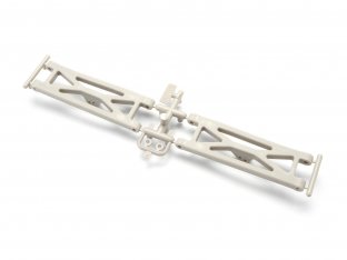

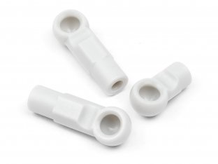

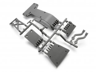

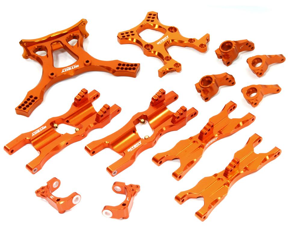

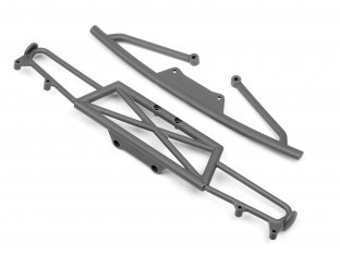

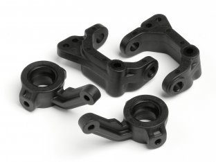

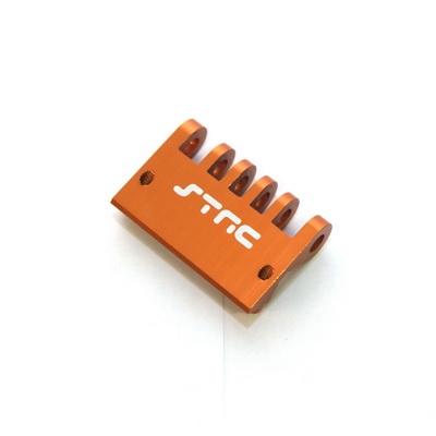

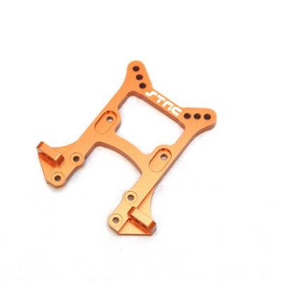

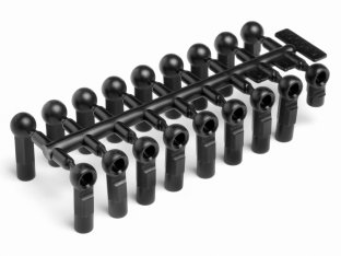

    Avrei intenzione di dotarmi di qualche pezzo di ricambio in modo da non rimanere appiedato qualora succedesse un danno e non essendoci negozi a portata di mano con i componenti adatti che oramai si trovano prevalentemente sul web.
    Le parti che ritengo maggiormente soggette a rotture sono quelle qui sotto elencate.
    Avrei bisogno di un vostro parere in merito a quali parti prendere.
    Oltre alle parti orginali in plastica nera che monta attualmente, HPI propone componentisitica di maggiore qualità (identificata dal colore bianco della plastica).
    Ho poi trovato le due marche che vanno per la maggiore in fatto di componenti dedicati: propongono quasi tutta la componentistica in alluminio.
    @Fra84 @(marzo) @mandimandi
    La mia domanda è: quali scelgo?
    Prendo direttamente quelli in alluminio?
    Ha senso mettere parti in alluminio mantenendo la "vasca" principale in plastica? (sul web lo fanno in tanti)
    Qui di seguito un po' di foto prese dal web.
    Componenti originali standard HPI:
    [​IMG][​IMG]
    [​IMG][​IMG]
    [​IMG][​IMG]
    [​IMG][​IMG]

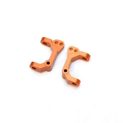

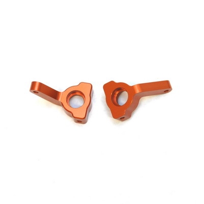

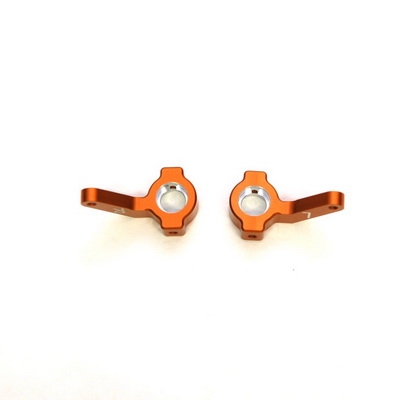

    Componenti in alluminio Integy
    Componenti STRC che però non fa i semiassi....
    [​IMG][​IMG]
    [​IMG][​IMG]
    [​IMG][​IMG]
    [​IMG][​IMG]

  13. (marzo)
    20.930
    4.216
    20 Marzo 2010
    1.763.613.961
    bmw E87 ex bmw E46
    sinceramente l'alluminio lo scarterei
    non conosco il tipo di plastiche, ma mi par di capire che sono buone, e come tali resistenti e flessibili in caso di urto.
    l'alluminio in caso di urto invece non attutisce il colpo, e se non spezzi il braccetto spacchi quello che vi è attaccato dietro.
  14. Fra84
    Fra84 Secondo Pilota
    776
    14
    19 Marzo 2015
    Varese
    79.305
    X3 E83 2.0d
    Con l'alluminio vacci piano.. è peso in alto e non apprezza molto i colpi..
    Le torri ammortizzatori io lascerei le originali.
    In alluminio monterei giusto i fuselli di sterzo per avere più precisione,anche se i suoi originali non è che flettano poi così tanto.
    Dai priorità a un servo bello veloce, quello ti cambia davvero la situazione :wink:
    Sì le versioni bianche sono gli up Hpi, dicono siano più robuste, se devi prendere qualche ricambio tanto vale fare già gli upgrade.
    Però in linea di massima che si rompe c'è poco.. magari due semiassi post. di scorta e i fuselli..

    Vi ringrazio per i velocissimi consigli: anche io ero dubbioso sull'alluminio seppur doni un'estetice imbattibile.
    Presumo però che sia necessario tutto l'ambaradam in allumino e di conseguenze motori e componentistiche ben diverse.
    Procederò con l'acquisto di parti originali HPI di Alta Qualità così sono sicuro di non sbagliare.

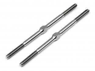

    Vorrei prendere anche questi
    [​IMG][​IMG]
    [​IMG][​IMG]
    [​IMG][​IMG]
    Sì sì, prima il servo e subito dopo le parti di ricambio.
    Sto mettendo giù "il tabellino di marcia"! ^_^ /emoticons/happy@2x.png 2x" width="20" height="20">

  16. Fra84
    776
    14
    19 Marzo 2015
    Varese
    79.305
    X3 E83 2.0d
    Io prenderei solo gli omocinetici, quelli in alto a dx, anche se credo che l'angolo di sterzo sia limitato dai fuselli e non dalla forma del bicchierino originale.
    I bicchierini a sx nella seconda fila son quelli che vai a eliminare montando l'omocinetico, il resto della tiranteria è praticamente eterno, son le manine uniball che potrebbero prender gioco, lì un set di quelle bianche già che ordini ci può stare.
    La meccanica rigida sicuramente migliora la precisione di guida ma la lascio volentieri a chi gareggia, come diceva Marzo se la plastica ammortizza, l'alluminio trasmette il colpo e qualcosa si piega/rompe sempre..

    Un consiglio lascia stare alluminio non vanno d'accordo con la plastica e poi il mezzo è più pesante al massimo metti i bicherini in alluminio poi stop.

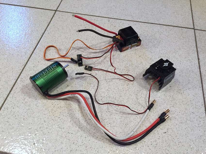

    Il Combo è arrivato!!! :multi:
    Siccome l'ESC non era provvisto di connettore e avendo bisogno di più porte nella ricevente, mi sono fiondato nel negozio ad approvigionarmi così stasera dopo cena proverò a montare tutto. Già che c'ero ho preso un altro connettore per le batterie ed un altro set Deans completo di riserva. Mi sono fatto anche tentare da un piccolo e semplice kit luci. :D /emoticons/biggrin@2x.png 2x" width="20" height="20">
    Mi sorge subito una domanda:
    Per connettere il motore all'ESC devo usare lo stagno saldando i tre fili nei buchi dell'ESC o devo semplicemente inserirli? :-k
