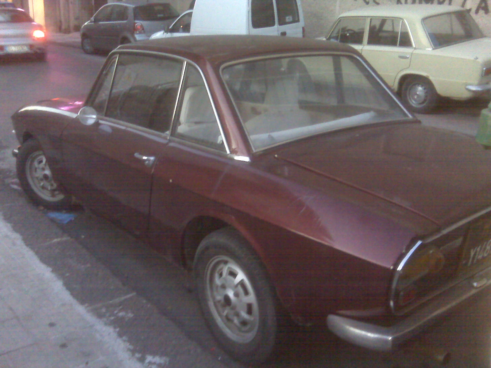

ho trovato una Fulvia coupè a €1.500: la compro?

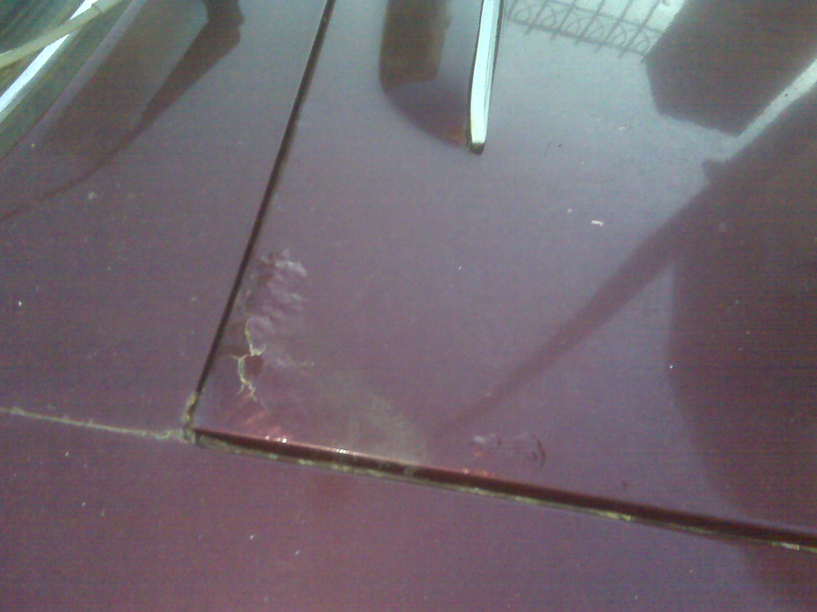

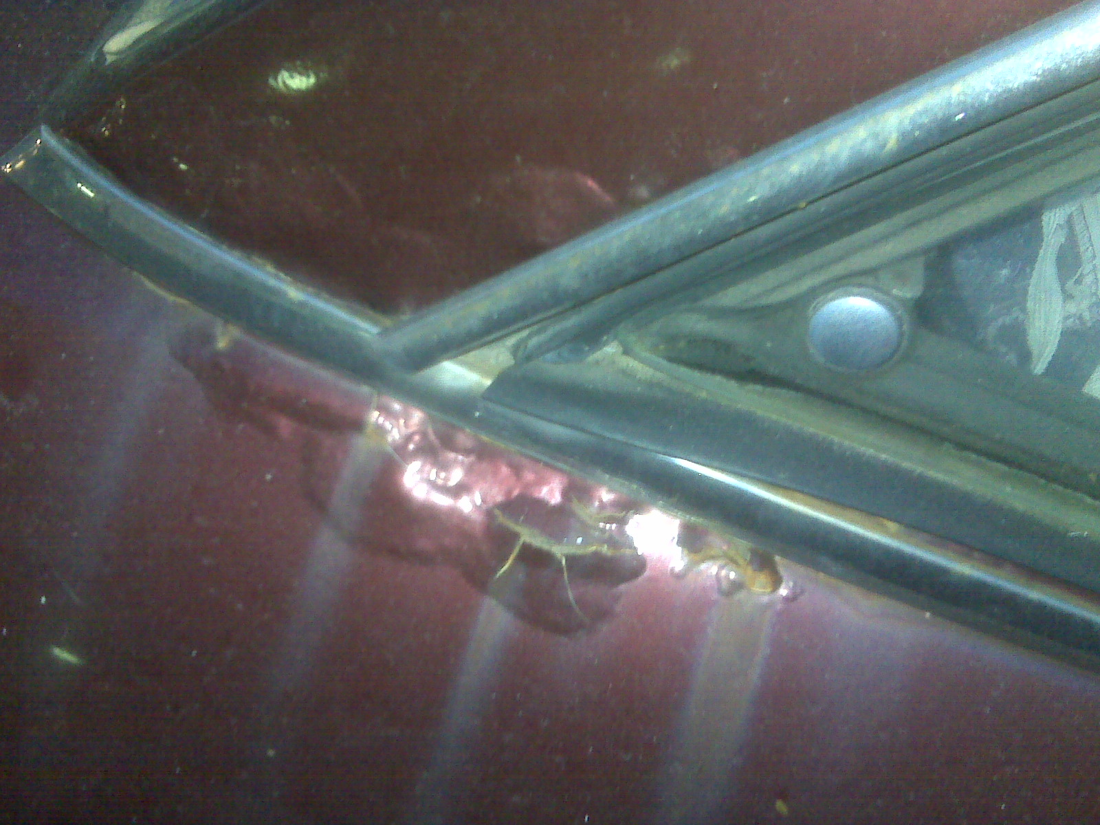

    c'e' da lavorarci tantissimo Emidio..occhio e croce se cominci a metterci mano interno ed esterno, sempre che di meccanica sia a posto, ti andran via 6k euro..li e' da smontare tutto, sistemare tutta la ruggine, saldare, ecc eccc. interni saran da rivedere tutti, pezzi da prendere sicuro....

    si, mi sa che hai ragione... Cmq meccaniche e motore sono ok, pensa che - in pratica - è a km 0... Magari si riesce a portare via per 1000 euro (anche se non credo, perchè 1500 è quello che ha speso il proprietario per rifare il motore) e poi rinnovarla piano piano...

    purtroppo ma con molta onestà ti consiglio di lasciar perdere, assolutamente.
    Il gioco non vale di certo la candela.
    Ne trovi ancora di esemplari messi bene a prezzi abbordabilissimi.
    Su questo spenderesti una paccata di soldi e mi sa che è anche ritargato.
    Sta messo male male per me..

    si ma la carrozzeria su alcune auto è molto più importante del motore.
    Qui è marcia e per me vale quello che ti ho appena scritto su:wink:

    :-k ragazzi, mi sa che avete ragione: lascio perdere! Mi sa che un'auto del genere possa convenire solo a chi i lavori li fa da se, e se la possa tenere in garage anche molto tempo finchè non è a posto! Io non ho nè competenze nè tempo da impiegarci su... Quindi vi ringrazio per i consigli (preziosissimi) e mi ritiro dall'affare.
    Ovviamente rimango a disposizione nel caso in cui ci fossero persone interessate: posso dar loro il numero del proprietario.

    Emidio: non e' ormai conveniente nemmeno a chi i lavori se li fa da se. ormai, purtroppo, l unico uso da fare e' quello di cannibalizzarla.

    Eddai...è una fantastic macchina...se avessi i soldi questo affare lo farei

    sarebbe da vedere sotto , e se la meccanica è ok e se gli interni abbastanza ok........ se uno è appassionato ha spazio e voglia di arrangiarsi tirando un poco ancora potrebbe non essere male , certo i lavori ci sona da fare

    si, le meccaniche sono ok: pensa che il motore è completamente rinnovato e deve - in pratica - ancora fare il rodaggio! Male gli interni, malissimo la carrozzeria. Questa è un'auto che, imho, puà comprare solo un appassionato con MANUALITA', TEMPO e RISORSE, tutte cose che mancano a me :wink:...
    Se c'è qualcun altro interessato, posso fargli avere il n del proprietario.
