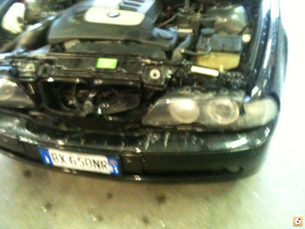

    verificando il faro sinistro ho purtroppo appurato che il corpo del proiettore e rotto nella parte inferiore!!quindi inutilizzabile, solo i motorini le lampade e le paraboline si salvano.
    se il corpo del prerest è uguale al mio allora potrei sostituire i componenti interni e prendendo la plastica nuova avrei il faro riparato con 150 euro e tanta pazienza..

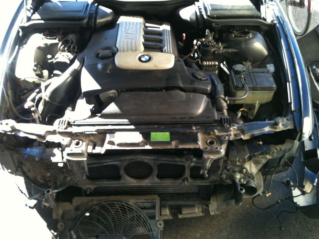

    pomeriggio dal carrozziere mi son fatto dare uno spazio e in 4 ore ho smontato la mia e rimontato i pezzi.. a fine mese farò riverniciare il muso completo..prezzo pattuito 250 euro con il materiale.. lo so è un ottimo prezzo ma il carrozziere è un amico di quelli buoni!!
    ecco qualche foto della Pantera ferita....
