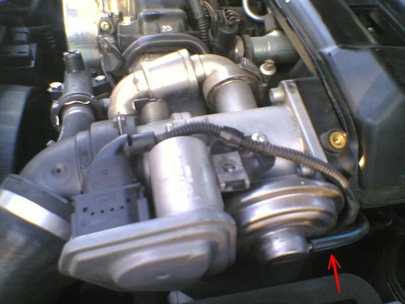

    però dimmi, se la macchina va meglio col tubo staccato e tappato, posso rimanere in questa configurazione o devo fargli il lavoro di tappare l'egr con anche il lamierino?

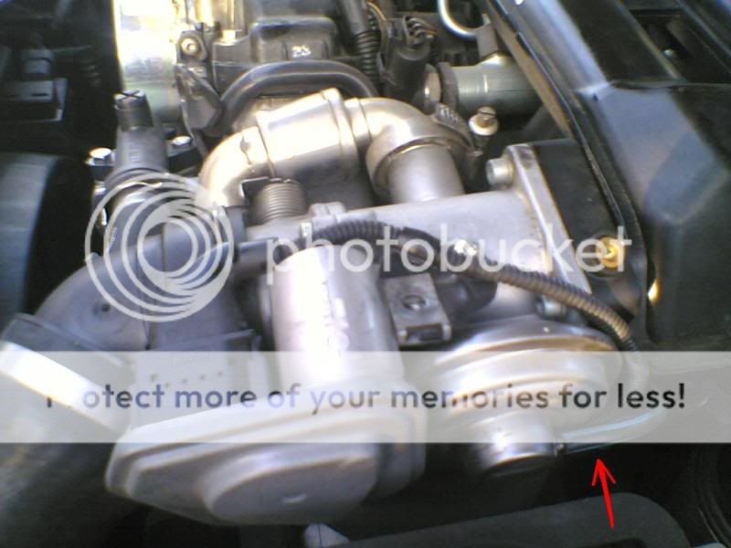

    PS ecco la foto....è quello indicato dalla freccetta rossa il tubicino da staccare? Poi questo tubicino va tappato con un pallino (tipo quello dei cuscinetti) o cosa?

    si è quello ...

    Il tubo da staccare è questo :
    Il polmoncino è messo in azione dalla depressione del circuito ... normalmente le lamelle sono aperte, quando il tubo "succhia" il polmoncino si contrae e tira il binario che chiude le lamelle ...
    in pratica non c'è bisogno di chiudere il polmoncino, ma l'altro lato ... altrimenti il circuito succhierebbe aria a vuoto e la centralina potrebbe rilevare anomalia per mancanza di depressione ...
    ... inoltre io non staccherei il tubo nero che arriva al blocchetto sotto al polmoncino (nella foto non si vede il tubo, ma solo un ugello scoperto), ma il tubo giallo e nero che va dal blocchetto al polmoncino stesso, questo perchè nel blocchetto c'è un sensore che rileva la depressione e comunica la posizione delle lamelle ... in teoria se stacchi il tubo nero prima del blocchetto, il sensore potrebbe rilevare l'anomalia ...
    non sarà facile, perchè il tutto come vedi sta praticamente sotto l'estremità del collettore opposta all'EGR e con il collettore montato non si vede niente ...
