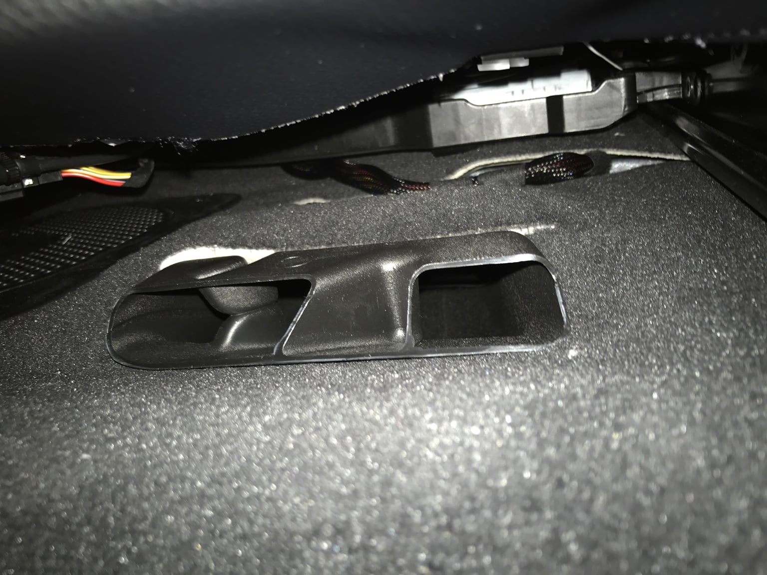

    Buonasera tutti,
    Oggi coni miei amici, andavamo a Cecina per che c'era la presantazione della nuova Mini Clubman. Ho preso la autostrada, si arriva al peddaggio, vado alla parte di carta cosi pago con la carta non avevo la monnetta (costava 60 centesimi). Un amico mi fa "ma per che usi la carta ho la monnetta prendi! ". Io dico non c'e bisogno e lui insiste e fra tempo la monnetta cade fra mio sedile e tunnel centrale...
    Va bene ho detto che lo ricupero quando ritorno a casa. Dopo si fa anche le strade di montagna anche con una guida un puo allegro e poi arrivo a casa. Gia nella strada la monnetta faceva il rumore che non sopportavo quindi quando arrivato a casa, guardo dietro e sotto il sedile per rimovere la monnetta....nom trovo nulla. Sotto le sedili c'e un pezzo che ha tre aperture, ho paura che e' andato e caduto dentro quella.. Ma ancora peggio, dietro quello vedo um apertarua fra due tapetti, ho paura che se e' entrata lì non so come toglierla... Deve essere smontato il sedile e tutto quello interno?? Non so cosa fare... cosa mi consigliate?.. Agguingo anche un foto..
    Saluti,
    Garo

    anche io ho qualcosa che si muove nelle curve (sembra una vite che rotola)
    e ho anche io il sospetto che sia entrata in quel condotto
    a cosa serve non lo so, forse è lo sfogo aria del woofer sotto sedile

    Quello nella foto è il condotto dell'aria per riscaldare zona piedi passeggeri posteriori....si trova sotto sedile anteriore.....
    Certo che dalla foto non esce certo un'immagine di "finiture di qualita'" per mamma bmw......

    Comunque sí, sono i bocchettoni dell'aria per i piedi dei passeggeri. Mi é successo un anno fa, e ho risolto cosí:
    volevo smontare tutto, quindi ho svitato le viti del pezzo di plastica forato a sinistra, per toglierlo.. É un pezzo che non centra con i bocchettoni, peró togliendolo anche la moquette lí intorno si può alzare, e quindi sarai libero di muovere e alzare il bocchettone in plastica.
    Muovendolo e scrollandolo, le monete a me erano arrivate verso l'uscita, che peró é troppo in basso per riuscire ad arrivarci con le dita. Quindi avevo preso un filo di ferro piegato a uncino e con qualche tentativo ero riuscito a tirarle su. Ovviamente tutto da fare armato di torcia e tanta pazienza.

    Almeno le monete da uno e due euro hanno la parte centrale magnetica. Quindi un filo di ferro e un magnete e dovresti farcela

    Quello che mi preoccuppa di piu e' questa appertura. Per che se entrato di la, non so dove puo andare, poi diventera anche un casino a trovarla..
    [​IMG]url immagine

    Io non lo so ragazzi, provero il consiglio di Miller, pero se non e' entrata nel bochetta ma invece se e' entratta sotto il tapetto dove ho fatto notare sul secondo immagine, allora non so fino dove puo andare quello 1 euro...
