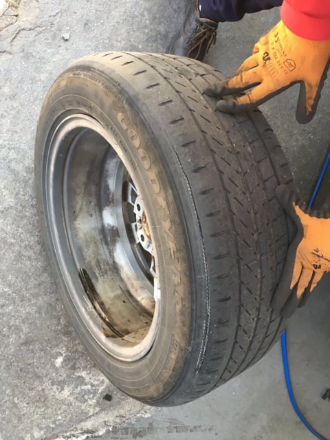

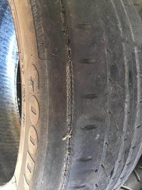

    ho mangiato tutta la gomma posteriore all'interno......
    A proposito di serie 5 che mangia le gomme all'interno ....
    Sent from my iPhone 6 using Tapatalk

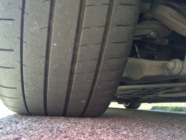

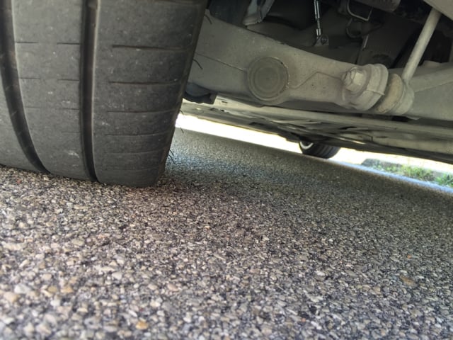

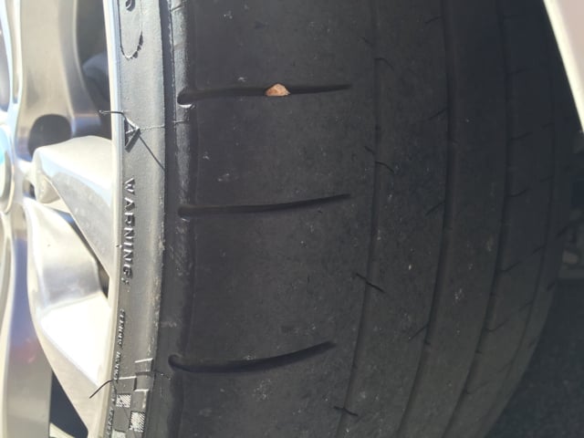

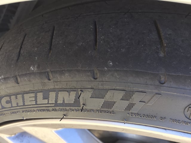

    @ paccagnella tieni miscredente
    Posteriori
    [​IMG][​IMG][​IMG]
    Anteriori
  10. paccagnella
    20.825
    1.515
    3 Maggio 2005
    239.332.824
    io non sono miscredente, non ho mai detto che dicevi balle, dico solo che a troppi succede sempre la stessa cosa ( e qui in 6 pagine penso ne hai avuto la prova :D /emoticons/biggrin@2x.png 2x" width="20" height="20"> )
    poi se a te e a qualcun'altro non capita è solo un caso oppure hai fatto correggere la tua dai valori di bmw...
    la verità è che a troppi succede così e non credo che tutti siano con convergenza sbagliata o campanatura errata....
