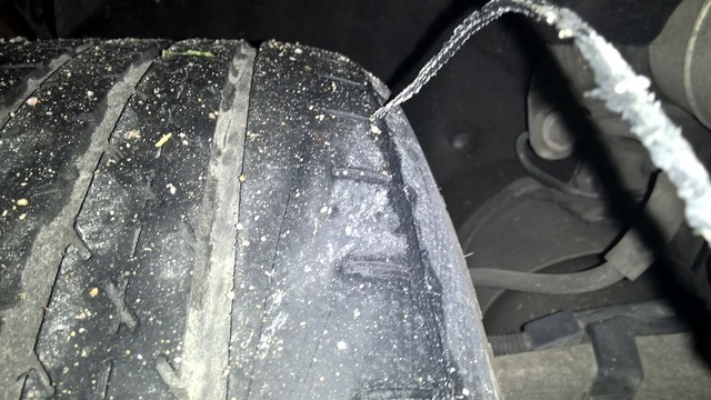

    Visto che domani monto gli pneumatici nuovi, questa sera ho deciso di divertirmi un po'.... Solo che il divertimento è durato poco.... Dopo un paio di zeri.... Si è sfilacciata la gomma... Purtroppo il divertimento è durato poco...
    Invece per quello che concerne la mobilità/ sicurezza, questo è un problema abbastanza serio, in quanto a differenza della foratura che viene segnalata, in questo caso se non ci si accorge c'è il rischio che la gomma scoppi e la carcasse vada ad avvolgersi sulla sospensione oppure le tele potrebbero tranciare i tubi dei freni... O se si è più fortunati danneggia parafango e sospensione.
    Fortunatamente ero vicino a casa e sono tornato a 20/30 kmh perché il filo sbatteva contro il passaruota...

    curiosità: gomme runflat?

    yes

    infatti le gomme andrebbero controllate a vista di tanto in tanto, non solo per consumi anomali, ma anche perchè potrebbe essersi formata un'ernia nella parte interna, difficile da vedere già sulle gomme anteriori, impossibile su quelle posteriori, e magari andarci in autostrada a 230 km/h.....pericolosissimo ;) /emoticons/wink@2x.png 2x" width="20" height="20">

    Io le gomme le guardo spesso, ma solitamente non controllavo il bordo interno. Ero abbastanza tranquillo, avevo 3/4 mm sul centro e sul bordo... Ora controllerò anche il bordo interno, anche se mi devo sdraiare per terra...
