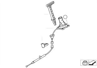

    Non ha lo sblocco di emergenza ?

    Ho combinato un bel disastro
    Bho...ne io nel il meccanico siamo riusciti a sbloccarlo

    bmw 335 cabrio
    Nell'X5 nel portabicchieri davanti alla leva, togliendo il fondino in gomma, c'è un buco, in cui va inserita una leva di plastica rossa che è nel set di attrezzi. (mi pare la stessa serva anche per lo sblocco del freno a mano elettrico... ma quella è un'altra storia). Supponevo fosse così per tutti gli steptronic
    Il pezzo "rosso" è quello più in alto

    Strano che quello del carro attrezzi non lo sapesse, a me è successo con un amico (Opel Astra ferma con leva bloccata in R) e quando è arrivato aveva già in mano una specie di cacciavite (suo) per sbloccare il cambio prima di caricare l'auto.
