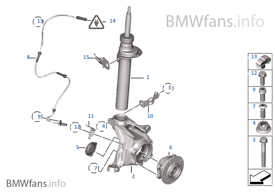

    Teoricamente se la ruota "saltella" quando c'è una sterzata dipende da tre cose:
    1) Geometria sospensioni con angolo di caster elevato (maggior precisione in inserimento in curva e percorrenza)
    2)Usura pneumatici (tassellamento e cedimento del fianco)
    3)Usura / rottura elementi di controllo della sospensione.
    La X3 F25 monta ancora un McPhaerson evoluto con ammo decentrato e potrebbe aver preso gioco qualche boccola

    Ok potrebbero essere le gomme alla frutta... però mi domando tutto d’un tratto? E solo da un lato? Le gomme sono consumate in egual misura quindi se fosse quello il motivo dovrebbe farlo da entrambe le parti. Invece lo fa solo se sterzo completamente a sx. E poi lo fa solo una o due volte durante la sterzata. Se fossero le gomme non dovrebbe continuare a saltellare durante tutta la manovra?

    guarda non capisco nemmeno io.........so solo che lo fanno davvero in tante,penso sia normale sul serio........deve essere come ha scritto @beckervdo un connubbio tra l'angolo di caster e l'usura penumatico ma non capisco la meccanica della cosa.....io lo sento con tutto sotto a destra ma presumo lo faccia a nche a sinistra )anzi a ben pensare si,lo fa anche tutto sotto sinistra........
    c'e' da dire che parcheggiandola con le gomme sterzate si nota tanto l'inclinazione del complesso gomam cerchio.........cioe' non e' solo sterzata e' anche inclinata.......e una cosa che notavo tanto da bambino sulle vecchie mercedes.......c'ho fatto caso il 24 parcheggiandola con lo sterzo tutto a destra.......
    cosi su due piedi mi viene che con lo sterzo tutto sotto la ruota destra e sinistra non siano inclinate allo stesso angolo..........geomtericamente vuol dire che non hanno lo stesso diametro di rotolamento quindi una si trascina.........rimane il dubbio del freddo
