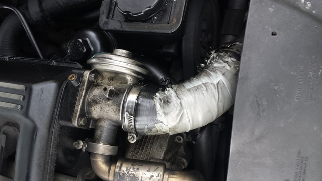

    Salve, vorrei comprare in rete un manicotto, facendo risparmiare qualche € a mio padre. La macchina e' appunto un e39 touring del 2001 525d, vi posso dire che superati i 2.100 2.200 giri incomincia a sfiatare il tubo-manicotto. GRAZIE!!!!

    Se vuoi cercare il ricambio in rete almeno dovresti avere il codice OEM originale. Per farlo o vai in officina e te lo fai dare oppure lo cerchi negli schemi di realoem.com inserendo le ultime 7 lettere/cifre del telaio. Solo così sarai certo di avere un ricambio adatto

    grazie gtomas!!!! Foto postata... piu' tardi cerchero' anche tramite il sito.

    Cosa è ? L'agr o egr?

    E' il tubo di compressione che va dall'egr al'intercooler.. composto da 3 parti, quella rotta in foto costa circa 45 euro.

    Ecco a te:
    http://www.auto-doc.it/search?keyword=11617799389
    Dei 3 sceglierei il più economico.
