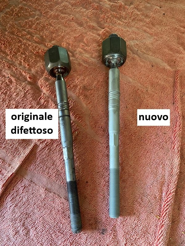

    Ciao a tutti, anche io avevo il vostro stesso problema del rumore, ho risolto una settimana fa grazie alle informazioni su questa pagina del forum. Ho una 120d F20 del 2017
    All'inizio ho controllato se montavo il rack sterzo di tipo TK o ZF, perche come indicato nei precedenti messaggi il kit riparazione è per la tipologia TK.
    Ho scoperto di avere il tipo ZF e quindi sono passato alla soluzione proposta da @nldp , infatti come indicato nel pdf che aveva allegato c'è questo difetto di fabbrica per chi monta il rack ZF e bisogna sostituire i tiranti.
    Ho ordinato i due tiranti del produttore Lemforder (dovrebbero essere quelli ufficiali), pagati 28 euro l'uno e mi sono fatto il lavoro da solo perchè non era troppo complicato.
    Nell'ultima settimana ho fatto anche lunghi tragitti scandandola e posso dire che il rumore è completamente scomparso.
    Ringrazio tutti e spero che anche la mia esperienza possa essere utile

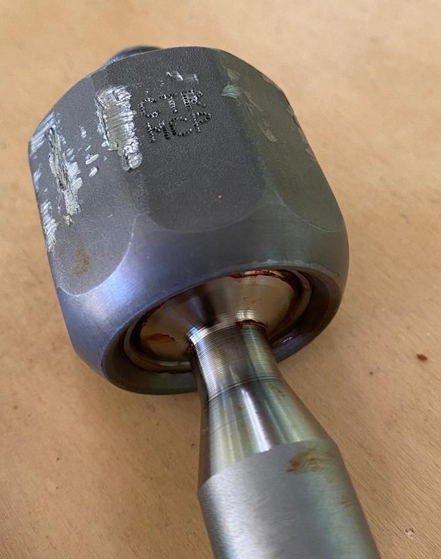

    dovresti vedere tipo un graffio sulla boccola.
    nella guida c'è la foto esempio di come dovrebbe consumarsi

    Io sinceramente non ho notato niente, forse ci sono delle corrosioni interne, in ogni caso prima di fare il lavoro ho controllato che ci fosse la scritta CTR perche solo i CTR sono difettosi
    nella foto si vede un bordo marrone ma quello è grasso
