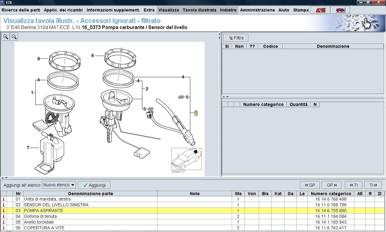

    Ragazzi ma sotto il sedile lato sx non c'è la pompa di premandata ma un filtro gasolio a siluro (vi si accede da sotto l'auto dopo la rimozione dell'apposito coperchio metallico)
    mentre la pompa di pre si trova nel serbatoio ovvero sotto il sedile posteriore ed è questa (pezzo n°3, prezzo circa 100€) :
    Ultima modifica di un moderatore: 14 Febbraio 2012
