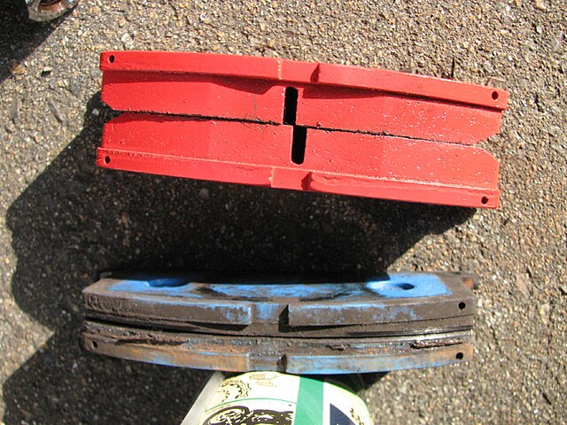

    Per questo dicevo che le pastiglie senza sensore hanno comunque un indicatore di consumo, tipicamente un intaglio che, quando il consumo lo "allinea" al resto del pattino, indica che è arrivato il momento di cambiarle
    In questa foto (Wikipedia), le pastiglie rosse sono nuove, quelle blu sono usurate e l'intaglio (che c'è sulle rosse) non è più visibile a causa dell'usura
    A me sembra strano che quelle pastiglie non abbiano nessun indicatore per valutare l'usura, di solito le pastiglie di buona marca lo hanno proprio per dare un segnale oggettivo dell'usura
