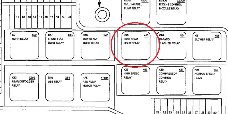

  10. makepalle2002
    3.852
    262
    17 Marzo 2007
    55.106.019
    320i cabrio E36
    il relè degli abbaglianti è nella scatola dei fusibili, ed è quello cerchiato in rosso.
  11. DreaMsteR
    DreaMsteR Collaudatore
    255
    5
    7 Luglio 2010
    370
    BMW 318 TDS compact
    Ciao, si sapevo che era quello. però pensavo ce ne fosse un altro sotto. vicino al poggia piede, visto che è pieno di scatolette xD /emoticons/laugh@2x.png 2x" width="20" height="20" /> cmq ho risolto. era il relè bruciato :D /emoticons/biggrin@2x.png 2x" width="20" height="20" /> ho fatto un mega sospiro alla fine!!! TY!
