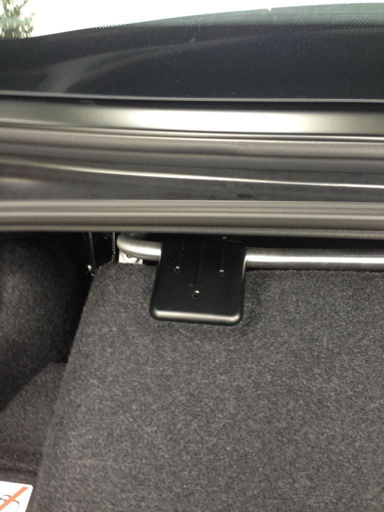

    Sì, intendi la cerniera del coperchio bagagli che chiudi per ridurre il volume di carico?
    A me se ne è rotta completamente una, ma mai avuto problemi sul tetto; l'ho riparata con due viti ed è ancora funzionante dopo un anno.
    Ciao

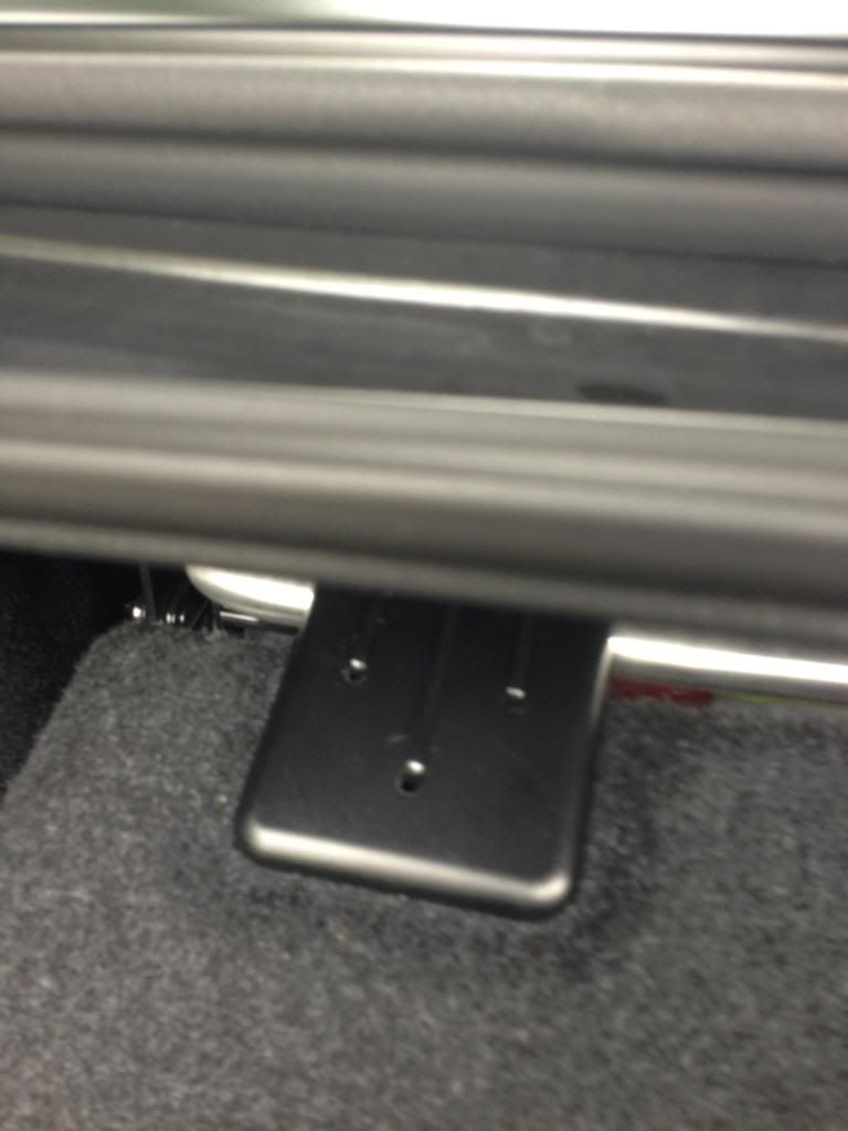

    Si.. proprio quella... se non perfettamente agganciato .. il sistema si blocca in entrambe le fasi..
    sono veramente di plasticaccia.. e vi diro' di piu'.. non esiste come ricambio BMW e l'intero cestello costa 180 euri + iva.. + montaggio..
    Vi allego la modifica..

    Ma come era rotta? Il pezzo nero era staccato dal tubo cromato dietro o dal pannello davanti?
    Se staccato dal pannello come dice teod si potevan mettere dadini con rondelle e bulloni.
    Se staccato dalla parte cromata dietro le fascette eran l'unico modo possibile.

    E ti hanno anche fatto pagare 3 fori di trapano e 3 fascette e 5 minuti????
    Io ho usato delle viti autofilettanti, tengono e non si vedono neanche.... si dovessero spaccare di nuovo: vite, ranella e dado e via, ma le fascette no dai....

    E' un pezzo unico, ci sono dei perni termosaldati che tengono assieme il tutto

    Allora... per mettere le mitiche fascette... ,davanti a me.., hanno alzato hard top a meta e bloccato in una posizione da permettere di lavorare indisturbati... Vi confermo che e' tutta plasticaccia.. con perni termosaldati di plastica..L'importo di 72 euro e' tutto lo sbloccaggio dell hard.. e darmi il preventivo( quello di 800 euro ).. e mettermi le itiche fascette,,Cmq BMW ,,, non mi ha ancora risposto !!
