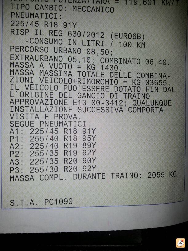

    Comunque, nel mio piccolo confermo che assolutamente i cerchi differenziati con le 255 dietro sono una cagata pazzesca.
    Quella è l'origine del sottosterzo, poi ci vai ad aggiungere il camber anteriore poco negativo o nuetro, e magari il camber posteriore accentuato, e ti trovi la macchina che al posteriore non si schioda e parte davanti per la tangente.
    Quindi per cambiare musica mettete le 225 avanti e dietro che bastano e avanzano, cercate di aumentare la campanatura anteriore e la convergenza avanti non chiudetela troppo.
    Vedrete che la situazione migliorerà parecchio.
    Inutile lamentarsi del sottosterzo quando poi mettiamo le gomme di un camion al posteriore. Le tanto osannate bmw sovrasterzanti, tipo e30, compact e36 ecc avevano i cerchi da 14 o da 15, non differenziati.
    Aggiungerei anche che il passo della f30 comincia ad essere davvero troppo lungo , 10cm in più rispetto alla e90, è normale che ci sia una certa differenza di handling

    Probabilmente non mi sono spiegato bene...
    1° come ho stradetto, il confronto lo faccio con l' e9x e non con l'e30. In precedenza avevo un' e91 attiva con 255 al post e tutto questo sottosterzo non c'era.
    2° Io voglio appagare un po' anche l'occhio ed onestamente avere su i 18 che equivalgono ai 17 dell' e9x non mi va!
    3° guarda il mio libretto

    penso che la prima scritta dei 225 sia da intendersi su tutti e 2 gl'assi...la già con il tuo motore...ed il tipo auto concordo sul 255...anche se un ottimo 225 ti basterebbe...
    ora ci manca capire con un stampa dei tuoi angoli...mi è sfuggita cosa usi...
    e della casa è un po vario come concetto..

    la misura minima è 18 :eek:
    io le differenziate le avevo provate sulla serie1, e sulla e90 neanche le ho prese in considerazione.
    le gomme sono uno dei fattori.
    Poi aggiungici l'impostazione generale, il peso maggiore, il passo maggiore (10cm sono tantissimi). e poi tutti i vari cazzilli elettronici . la storia che i controlli si disattivano solo in mod confort è sconcertante.
    se nn vuoi cambiare le gomme intervieni almeno sulla campanatura. Davanti trova il modo di ottenerne il più possibile togliendo i perni e mettendo i camber plates. Dietro tienila intorno a -1.50° non oltre.
    Insomma io la f20 e la f30e ho solo provate quindi piùdi tanto non so , però non credo le abbiano progettate proprio per andare dritte quando si pesta in curva... in qualche modo si potrà intervenire

    Ma cosa dici? Le hai a libretto .... :wink: Che poi faccia cacare l'indifferenziato sulla Msport e' un altro discorso... :mrgreen:

    Chiedo venia, ricordavo male. Mi era sfuggita la prima riga......edito il messaggio. Ultimamente sto sparando un po' di vaccate.....forse è meglio che mi ritiri su un monte tutto solo per un po'........
