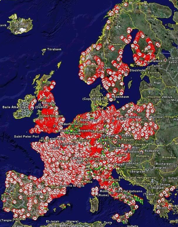

    anche in google heart ci son le spped camera o photored...
    da un tipo di e90post :
    credo che questo significhi che facciam prima segnare le strade "sicure" :-D
