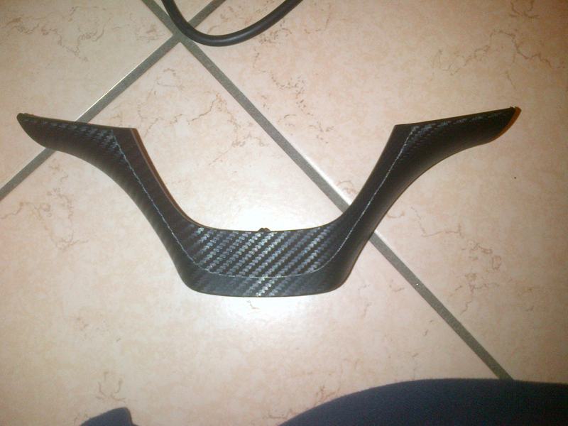

    Complimenti!!! E' esattamente la stessa cosa che volevo fare sulla mia grigia, anche per la parte anteriore volevo fare la stessa cosa, specchietti e baffo inferiore centrale del paraurti.
    Mi blocca solo il fatto di non avere un garage...
    Per gli interni, con tutto quel nero, non rimangono un po' scuri? Soprattutto in questi giorni di cupo grigiume...
    Ciao,
    Andrea.

    Bella, è la stessa cosa che volevo fare io per emulare il paraurti posteriore della M ,speriamo che non si stacchi o si rovini con il calore del terminale, facci sapere ;) /emoticons/wink@2x.png 2x" width="20" height="20">

    ho letto il tuo tutorial (molto ben fatto devo dire) e, visti i risultati, mi è venuta voglia anche a me di provare a fare qualche particolare della mia BMW f20..
    mi puoi suggerire che marca di pellicola carbonio compri tu o comunque mi suggerisci (anche link sono graditi) ?
    thnks

    credo siano le 3M, tra le migliori!!

    Cerca 3M 1080 oppure 3M DI-NOC

    Volevo fare anch'io sta sturia qua, anche se volevo farlo grigio in modo tale da matchare con il colore originale degli altri particolari degli interni, altri consigli su come smontare il volante da aggiungere a quanto si vede in questo video?

    Bravissimo fatto anche io sulla mia 530 fatto guarda la foto :BIG:

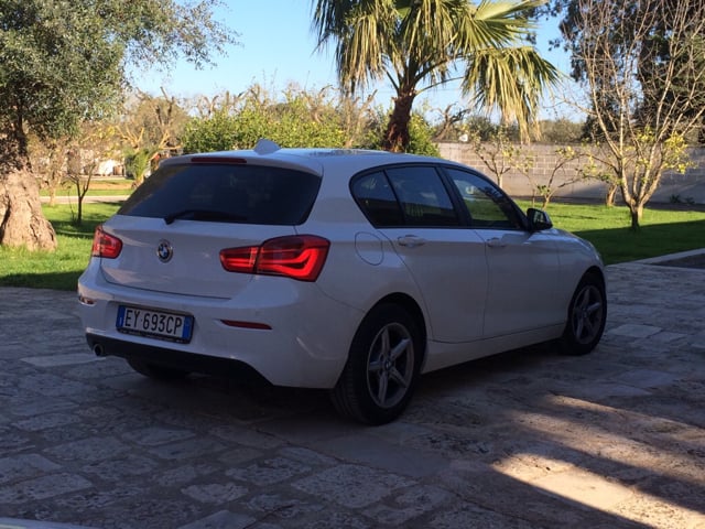

    Ecco come sembra su una lci
    Con la pellicola
    Senza pellicola
