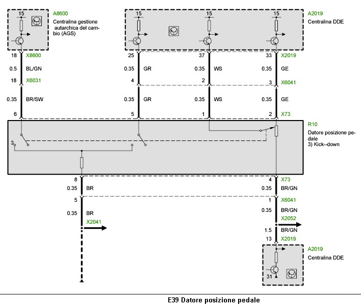

    CIAO IO DEVO MONTARE UNA CENTRALINA AGGIUNTIVA DELLA BACAR PER LA MIA VETTURA BMW 525 TDS ANNO 1998, L'UNICO NEO E CHE NON SI RIESCE AD RISALIRE AL PIN DI CENTRALINA DEL SEGNALE ACCELERATORE QUALCUNO DI VOI HA QUESTO DATO? LA BACAR DICE CHE IL NUMERO E' IL 21 MA PUO' VARIARE.

    131 mirafiori...hihihi
    se vuoi puoi prelevarlo direttamente dal pedale acceleratore,basta cercare con un tester un segnale che varia da 0(o quasi) volt ad acceleratore rilasciato e quasi 5volt a massima accelerazione(devi farlo con il quadro acceso ma motore spento).

    la mia vettura e' un pre restailyng, quindi se prelevo il seganle dal pedale potrebbe andare bena allora

    il segnale acceleratore lo prendi dal connettore del pedale come scrivevo sopra.questo e' valido per tutte le auto che hanno il pedale elettrico.

    Se ti può essere di aiuto qui c'è lo schema ;)
