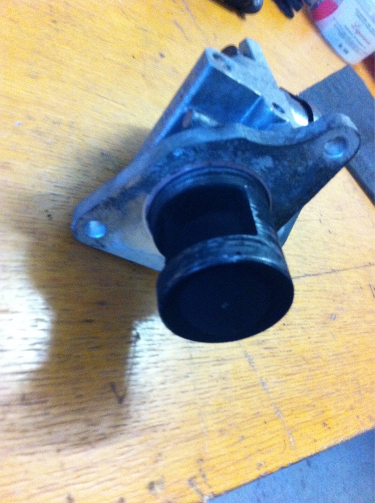

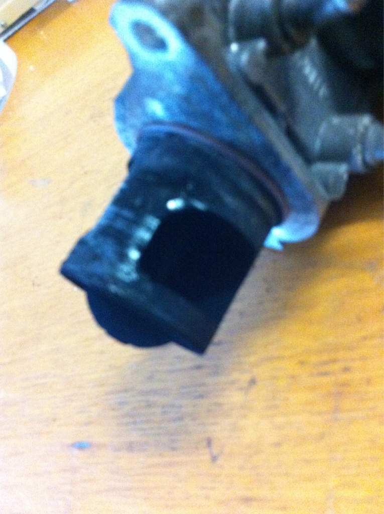

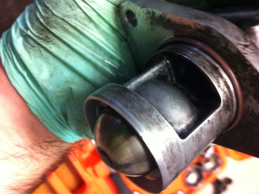

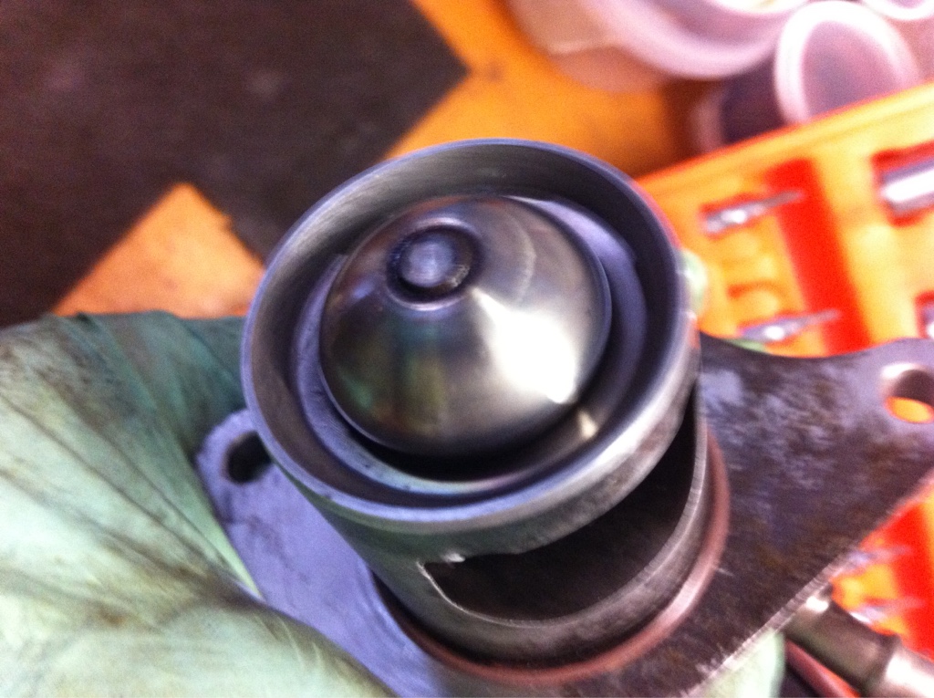

    [​IMG][​IMG][​IMG][​IMG] questa è la mia prima e dopo la pulizia, E91 LCI 177cv aveva circa 95kkm, ho fatto circa 30kkm vorrei ridargli un occhio per vedere le condizioni in cui è messa e per capire a che intervallo chilometrico intervenire.
    Altra cosa consiglio il petrolio bianco per la pulizia, scioglie tutto non macchia non intacca la guarnizione ed evapora in un attimo, proprio per quest'ultima caratteristica però occhio a non inalarne troppo...oltre a drogarvi non è proprio salutare. Per pulire ho usato uno straccio e per finire carta abrasiva 800...in teoria più è lucido e meno residui dovrebbero attaccarsi.

    era bella lorda...... a parte incrostazioni pero'.... chissa come sara' conciato tutto il condotto aspirazione........... hai dato occhiata anche li per caso......?

    Avevo la macchina da meno di un mese e non me la sono sentita di smontare tutto...oggi ero tentato ma non mi è ben chiaro cosa smontare per arrivare a togliere tutto dall'uscita dell'intercooler al collettore di aspirazione vero e proprio
