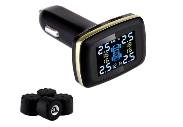

    il prodotto è questo:
    Ce ne sono svariati nel mercato di alixepress cercatene uno con i sensori piccoli e con un display piatto se volete fare l'installazione simile alla mia

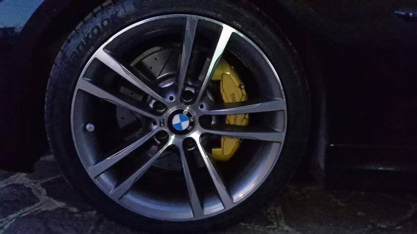

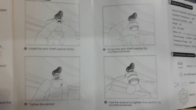

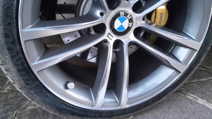

    Per montare i sensori ci vogliono 10 secondi a ruota,bisogna mettere i più un controdado a rondella e sostituiscono praticamente i tappi:

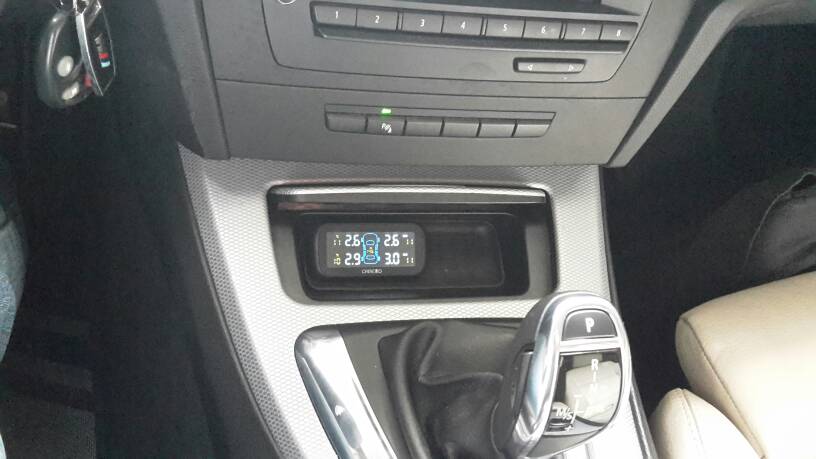

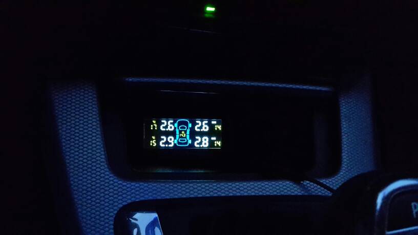

    Una volta finito basta attaccare il display alla presa accendisigari ed è finita l'installazione "base"

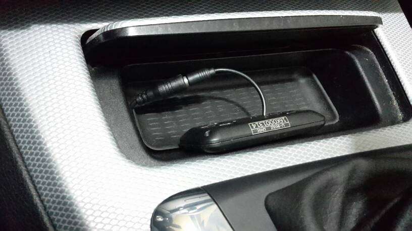

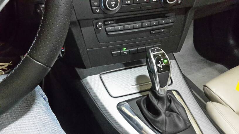

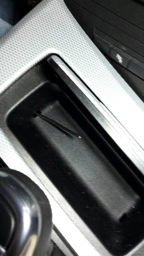

    Ma visto che non mi piace girare con aggeggi attaccati in giro per la macchina, useremo il comodo cassettino per mettere il display.
    Un più non andremo ad occupare la presa accendisigari ma basta attaccarsi a monte in una +12v sottochiave.

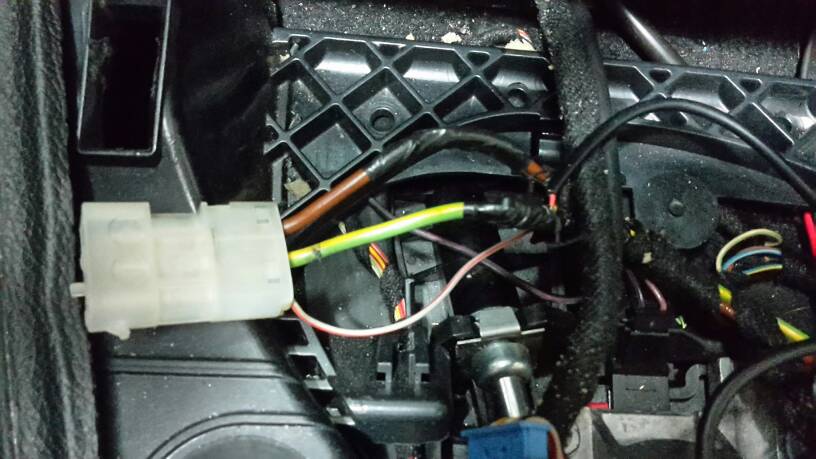

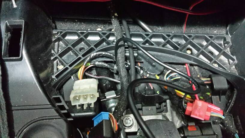

    Per le serie E9x smontiamo la modanatura centrale:
    Dove troviamo il connettore a 3 (massa, +12v, +5 per la lucetta)
    A noi interessa solo la massa (marrone) e il +12v (giallo e verde)
    Fatto questa basta attaccare al filo rosso/nero del dispositivo (che avete precedentemente tagliato il filo) e farlo passare all'interno del foro del cassettino
    Usate il connettore per il collegamento
    Ed è finito

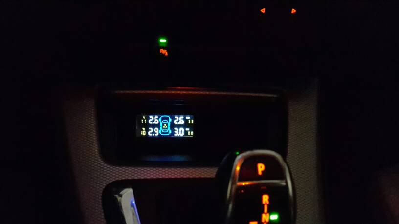

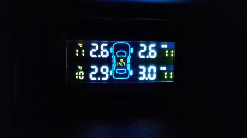

    Molto utile anche la temperatura delle gomme e il monitoraggio della tensione della batteria.
    Se la pressione o la temperatura scende o sale sotto un livello preimpostato puoi far scattare anche l'allarme sonoro ;)

    Una cosa non mi torna il tuo cassettino è per non fumatori?
    non vedo accendisigari... :-k
    in più quei 2 fori all'estremità del cassettino non mi sembra di averceli... :-k

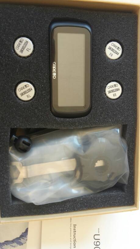

    Potresti per cortesia indicare il link di questo che hai preso tu? Inoltre mi interesserebbe sapere con che cavo arriva, io vedo un jack maschio che esce dal display ed un jack femmina che tu hai collegato sotto chiave: in origine a cosa è collegato il jack femmina, ad un connettore per accendisigari?

    Ottimo up!! Una domanda...la rilevazione del dispositivo é attendibile? Si avvicina alla misura che fai con il manometro?

    Io avevo il cassettino fumatori e tempo fa l'ho tolto con quello normale che è molto meglio ;) /emoticons/wink@2x.png 2x" width="20" height="20" />
    I due fori sono sotto la copertura, prova a vederli da sotto
    Il mio è questo, però pagato una 60 di euro:
    https://m.aliexpress.com/s/item/32385802587.html?trace=wwwdetail2mobilesitedetail&productId=32385802587&productSubject=32385802587&shortkey=eyQNVf6R&addresstype=600
    Cmq se cerchi costano anche meno ;) /emoticons/wink@2x.png 2x" width="20" height="20" />
    Il jack sia femmina che maschio sono in dotazione con il sensore.. quindi hai già tutto ;) /emoticons/wink@2x.png 2x" width="20" height="20" />
    Si si è perfetta ;) /emoticons/wink@2x.png 2x" width="20" height="20" /> anche la temperatura.. appena presa l'auto è quasi simile a quella esterna poi correndo aumenta (come aumenta anche leggermente la pressione infatti si consiglia di gonfiarle sempre a freddo)

    Ma hanno una sorta di antifurto questi sensori? O chiunque per dispetto o per altro puo toglierli?
    Un altra domanda..sporgano tanto dalla ruota? Se sfortunatamente ci si dovesse avvicinare a un marciapiede basso toccano? Ce rischio di danneggiarli?

    Per toglierli serve una piccola chiave inglese (che danno in dotazione) però credo sia più probabile che ti rubino i copri valvola cromato che questi :D /emoticons/biggrin@2x.png 2x" width="20" height="20" />
    non sono molto più grandi.. non sporgono rispetto alla ruota
