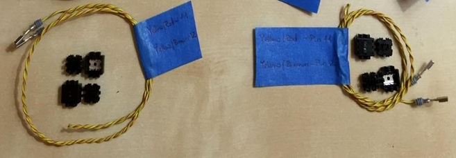

    Premessa: In tutti i casi è necessario apportare modifiche al cablaggio, nel mio caso l'auto utilizzata è una BMW 428xi con data di produzione 10/2013, di fabbrica montava gli xenon adattivi, quindi abbiamo già il pin9 e il pin10 con i cavi Can2 che arrivano dalla FEM (la centralina nel vano piedi passeggero). Io ho comprato tutto il cablaggio da un venditore americano su ebay, ma con il senno di poi sarebbe stato più facile ed economico autocostruirselo utilizzando pezzi acquistati in BMW. Ecco qua una foto (presa dall'inserzione) con il cablaggio:

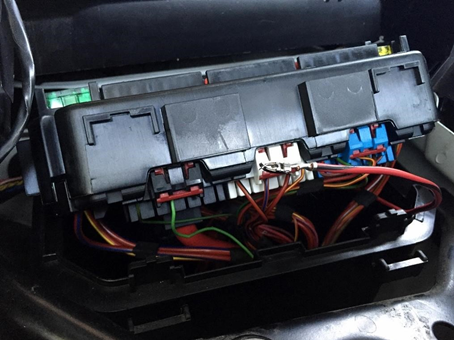

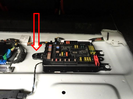

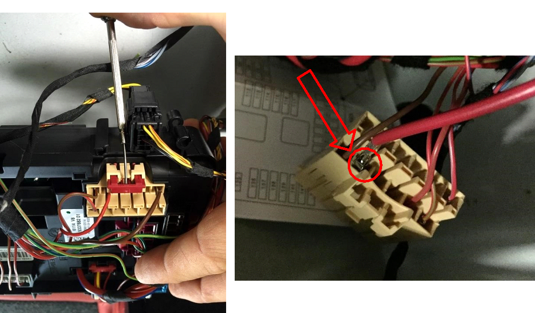

    Dirigiamoci quindi nel vano bagagli della nostra cara F32, e togliamo la copertura inferiore del bagagliaio. A noi ci interessa attaccare il cavo rosso sotto la scatola dei fusibili, quindi togliamo il bulloncino in plastica da 10mm che la tiene ferma e giriamola, dato che ci interessa il lato inferiore.

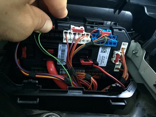

    Ora, come raffigurato nella foto seguente, alzate la "linguetta" rossa, stacchiamo il connettore e inseriamo il nostro caro cavo nel pin 5. Richiudete tutto e mettete a posto la scatola dei fusibili.

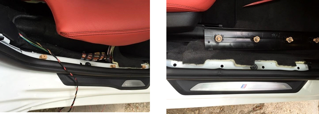

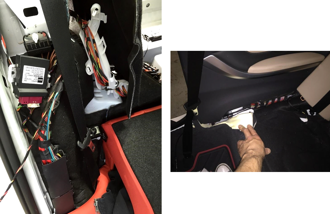

    Ora, abbassiamo i sedili posteriori, smontiamo il "cuscino" laterale del sedile posteriore e la seduta del sedile posteriore (basta tirare). Rimuovete anche il battitacco destro, facendo attenzione a dove tirate dato che le clip che lo tengono fermo sono piuttosto delicate. Alcune potrebbero rimanere attaccate all'auto, quindi rimuovetele facendoci leva e mettetele al loro posto.

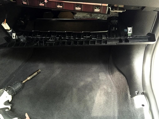

    Eccoci qua! Ora non ci resta che smontare il pannello sotto il cassetto portaoggetti e per comodità quello che copre la FEM sulla destra. Sono un paio di bulloncini di metallo da 10mm, state attendi che in base all'equipaggiamento potreste avere l'airbag nella zona piedi, non smontatelo! Una volta allentati i due bulloni, staccate la lucina e la presa 12V se ce l'avete.

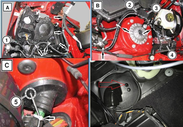

    Ora, sotto il cruscotto in alto a destra, dovreste vedere una copertura di gomma con un sacco di cavi che ci passano attraverso. Ci sono due punti in cui BMW consiglia di bucare, partendo dall'alto. Io, avendo un trapano piuttosto grosso, ho dovuto bucare quello più in basso. Nulla di che, ma è più facile poi tirare il cavo dall'altra parte, usando quello consigliato.
    Una volta tirato il cavo dall'altra parte seguite l'immagine seguente per capire come farlo passare (presa da ISTA).

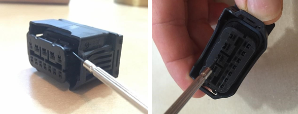

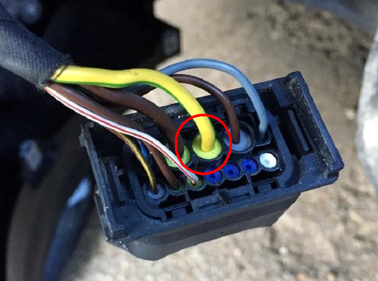

    Siamo finalmente arrivati al connettore del faro destro! Stacchiamo quindi il pin3 (filo giallo-verde) e mettiamolo da parte, non ci servirà più (ricordatevi di isolarlo!). Per staccare il filo dal connettore seguite le immagini seguenti, non è per niente facile! :bad-words:
    Ora passiamo ai cavi CAN2! Togliete i gommini blu e bianchi dal pin 11 e 12 con lo stesso metodo utilizzato per il pin 3 e inserite i nuovi cavi! State attenti a non scambiarli!
    Ora, utilizzando i connettori che potete comprare in BMW o su eBay, collegateli ai cavi sul pin 9 e 10 (rispettivamente il pin9 va collegato al pin11, e il pin10 al pin12). Ricordatevi di isolare il tutto con nastro elettrico alla fine, altrimenti il vostro duro lavoro non durerà molto!

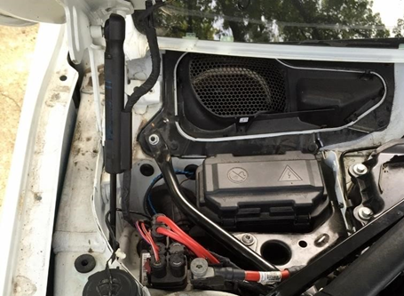

    Da questo lato il cavo rosso del pin3 lo dobbiamo tirare a partire dal fanale, e deve arrivare alla scatola fusibili anteriore. Come nel lato sinistro rimuovete il pannello che copre i pedali con i soliti due bulloni da 10mm, scollegate la lucina e l'altoparlante e mettete da parte il pannello. Fate un buco nella copertura di gomma come fatto a destra e fate passare il cavo PARTENDO dal cofano per arrivare nell'abitacolo. Per i cavi CAN2 è uguale al fanale destro.

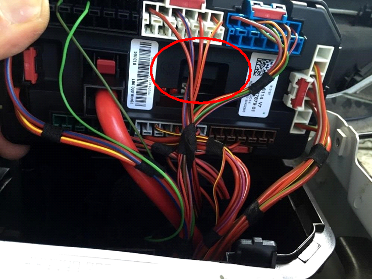

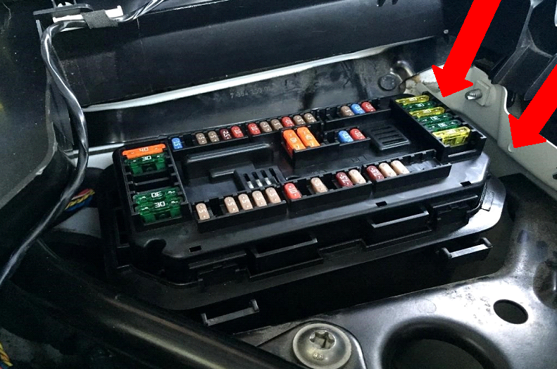

    Ora che il nostro cavo è nel vano piedi passeggero dobbiamo farlo arrivare alla scatola fusibili anteriore. Apriamo il coperchio e alziamola come abbiamo fatto per quella posteriore. Nell'immagine seguente è spiegato dove far leva per alzarla.
    Fate passare il vostro filo come raffigurato nell'immagine, stranamente non bisogna bucare niente!:mrgreen::mrgreen:
    Circa al centro, nella parte sottostante, troverete uno slot vuoto, inserite li il vostro connettore e infilate il filo nel pin2. Alla fine spingete la linguetta per bloccare il tutto in posizione.
